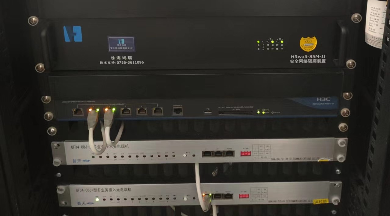

zhiliao_tmyWEU 知了小白
设备是这个样子的
粉丝:7人 关注:0人
SecPath F100-A-SI防火墙支持加硬盘,但需要安装硬盘托架和硬盘。如果要更换CF卡,一般的CF卡就可以,不需要定制。最大支持的CF卡容量取决于设备所支持的最大容量,一般来说,最大支持的容量是32GB
