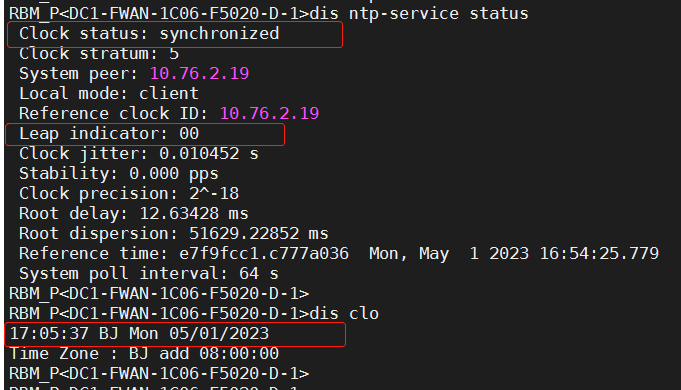

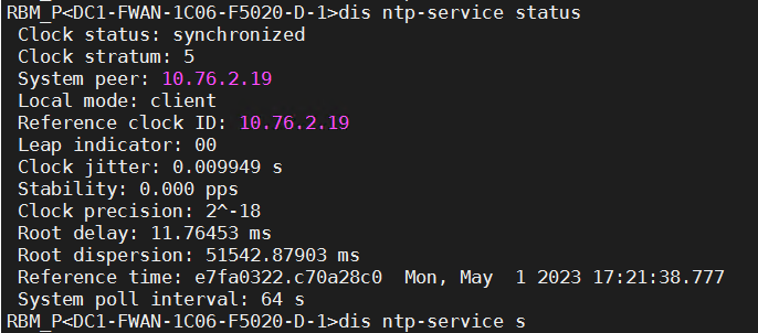

设备和NTP服务器时间是同步的,NTP服务器时间是正确的,但是现在设备显示的时间不对,这是什么原因造成的呢?怎么排查
xixi 五段
粉丝:3人 关注:0人
我看时间大概相差十分钟左右,可以看看设备有没有clock protocol ntp context的配置,设置的编号是多少,如果有修改可改回系统默认的编号1测试下
没有clock protocol ntp context的配置。请问相差10分钟这个是怎么看出来的?
