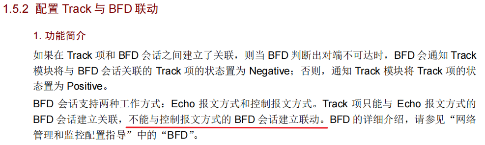

目前客户防火墙有个接口是调用了PBR,需要配置检测pbr下一跳是否可达(track联动nqa或者track联动bfd),如果用track联动bfd形式的话,目前看手册是bfd只能用echo模式模式不能用控制报文模式,这个是单向检测,客户对端设备也想检测回程到防火墙的下一跳是否可达,想问一下大佬们这种双向检测的是否有什么方法可以做到吗

pbr里联动track,类似这个 # policy-based-route test permit node 10 if-match acl 3000 apply next-hop 13.1.1.2 track 1 # 然后track关联bfd 手册是说只能用echo方式,现在想看有没有类似的方法两边都能检测对端下一跳是否可达

那只能两边都配置echo类型了,都探测呗
