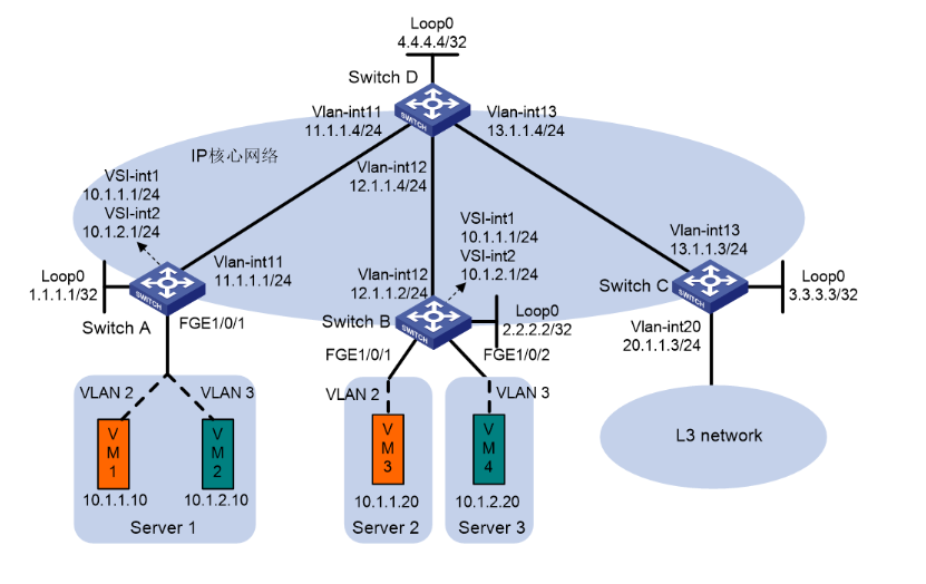

疑惑:
为什么需要 vsi-interface 3 接口呢? 而且也不需要配置ip 地址且和 vpn1绑定,这有何目的呢?·
组网图:
相关配置:
# 创建VSI虚接口VSI-interface2。
[SwitchB] interface vsi-interface 2
[SwitchB-Vsi-interface2] ip binding vpn-instance vpna
[SwitchB-Vsi-interface2] ipv6 address 12::1 64
[SwitchB-Vsi-interface2] mac-address 2-2-2
[SwitchB-Vsi-interface2] distributed-gateway local
[SwitchB-Vsi-interface2] local-proxy-nd enable
[SwitchB-Vsi-interface2] quit
# 创建VSI虚接口VSI-interface3,在该接口上配置VPN实例vpna对应的L3VNI为1000。
[SwitchB] interface vsi-interface 3
[SwitchB-Vsi-interface3] ip binding vpn-instance vpna
[SwitchB-Vsi-interface3] ipv6 address auto link-local
[SwitchB-Vsi-interface3] l3-vni 1000
[SwitchB-Vsi-interface3] quit
# 配置VXLAN 10所在的VSI实例和接口VSI-interface1关联。
[SwitchB] vsi vpna
[SwitchB-vsi-vpna] gateway vsi-interface 1
[SwitchB-vsi-vpna] quit
# 配置VXLAN 20所在的VSI实例和接口VSI-interface2关联。
[SwitchB] vsi vpnb
[SwitchB-vsi-vpnb] gateway vsi-interface 2
[SwitchB-vsi-vpnb] quit

VSI-interface 3接口是用于将VPN1与VSI实例绑定的接口。VSI(Virtual Switch Instance)是一种虚拟交换实例,它可以将多个虚拟交换实体(VSE)组合在一起,从而实现更高效的网络管理。使用VSI可以将多个VSE隔离在不同的虚拟网络中,从而提高网络的可靠性和安全性。
在这种情况下,VSI-interface 3接口用于将VPN1连接到VSI实例,从而将VPN1隔离在一个独立的虚拟网络中。由于VPN1是一个虚拟私人网络,它需要一定的隔离和保护。通过将VPN1与VSI实例绑定,可以将VPN1与其他网络隔离开来,从而提高网络的安全性和可靠性。
由于VSI-interface 3接口只是用于连接VPN1和VSI实例,不需要配置IP地址,因为它只是一个逻辑接口,不需要具有物理接口的所有功能

因为一个vsi可以理解为一个路由表
