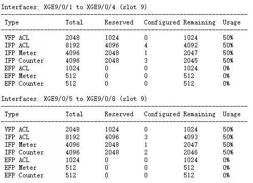

现场为SR8808-X的Bras设备,启portal认证功能,但是近期总报L3/4/L3_ARP: -Slot=9; Not enough NextHop resource资源不足问题,导致现场设备接口出现Down现象,随后又自动up,用dis qos-qcl resource查看ACL资源,看到9槽的接口加起来到了100%,请问下,是这个问题导致的吗?如果是这个原因,该怎么排查呢?谢谢各位大神。

目前看是因为acl资源不足导致的 取消一些业务 让acl有空余 看下是否还会出现这样的情况
目前结合提示和acl资源的情况来看,你这台设备调用的都是slot9上的acl资源

目前设备上只有3条ACL,也没有多少调用,怎么acl资源满了呢,有没有详细查看acl的命令呢

不是acl 是acl资源 ,调用policy也会占用的

请教一下,我截的这个图,从哪里看出acl资源不足的呢

可能是认证过程中使用的ACL规则过多,导致ACL资源耗尽。建议检查ACL规则是否有重复或者不必要的规则,优化ACL配置,同时可以考虑增加ACL资源或者升级设备硬件来解决该问题
