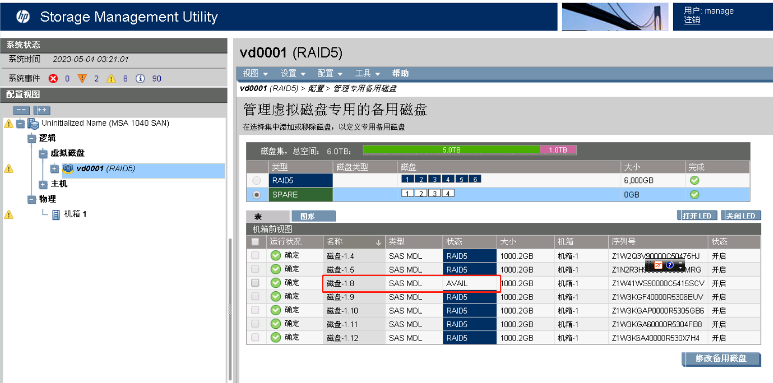

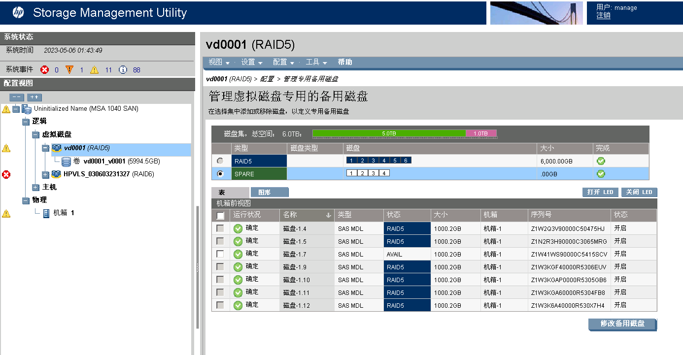

存储采用的是RAID5加备,坏了两块硬盘,换完硬盘后应当如何设置吗?
2023-05-06提问
  • 1收藏,3560浏览

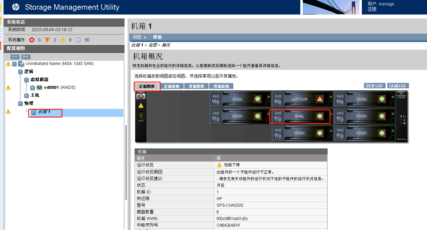

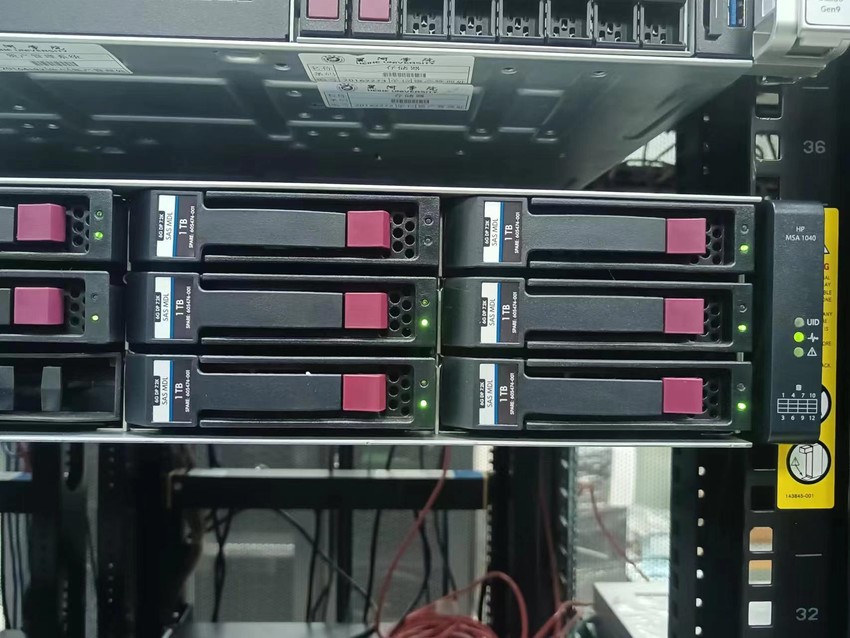

一开始换了一块硬盘,机器上硬盘灯不亮,但在系统里已经识别到这块硬盘
后来系统弹出消息说是被隔离,
之后我把另一块新盘换到了这个位置上,同时把刚才换下来的这个新的硬盘换另一块坏了的硬盘的位置,先换的盘的那个硬盘在换了一块新的硬盘后,机箱上硬盘灯亮了,
现在在管理备用盘中看不到之前的1.8(是不是之前显示被隔离的,如何恢复出来吗?)
我现在应当如何设置吗?
磁盘存储阵列,msa 1040

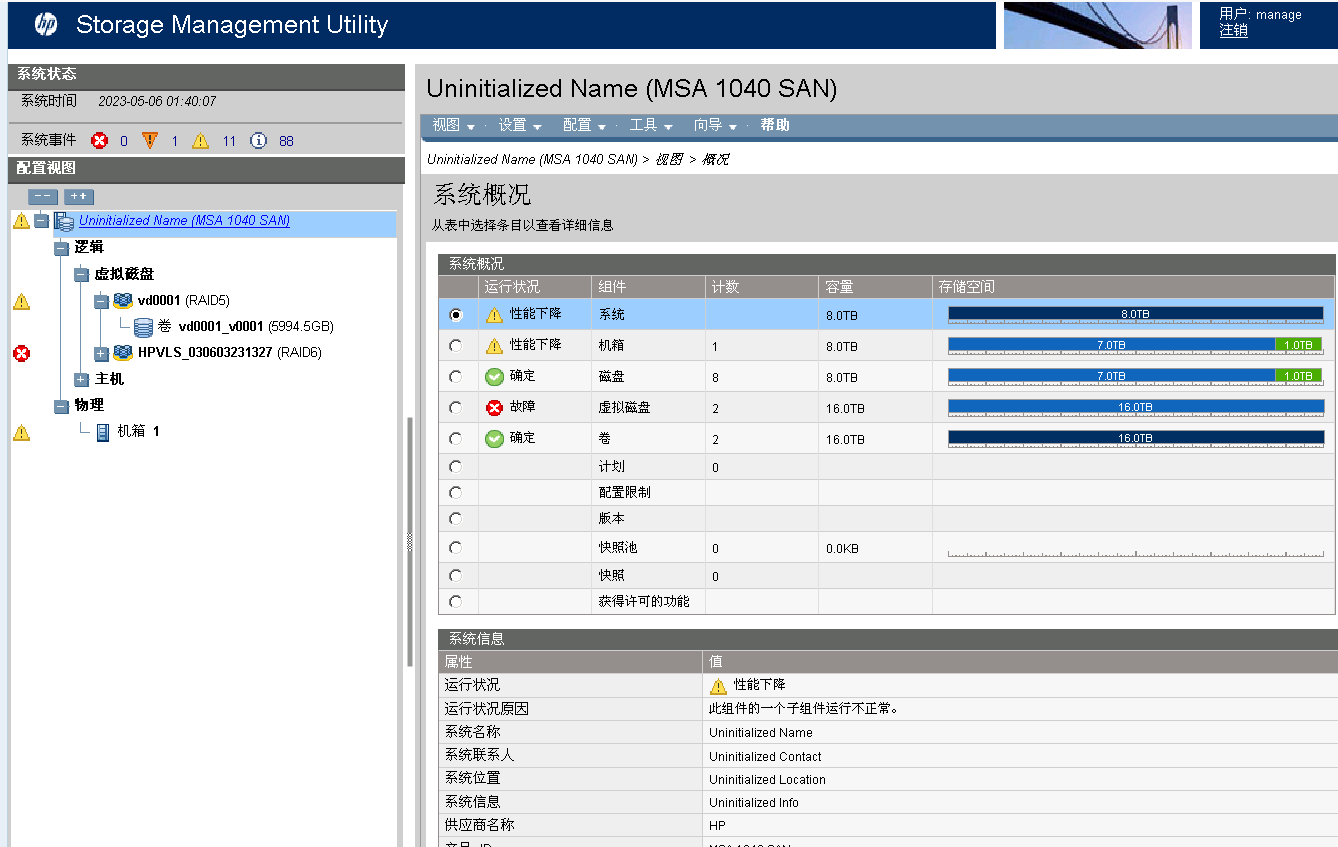

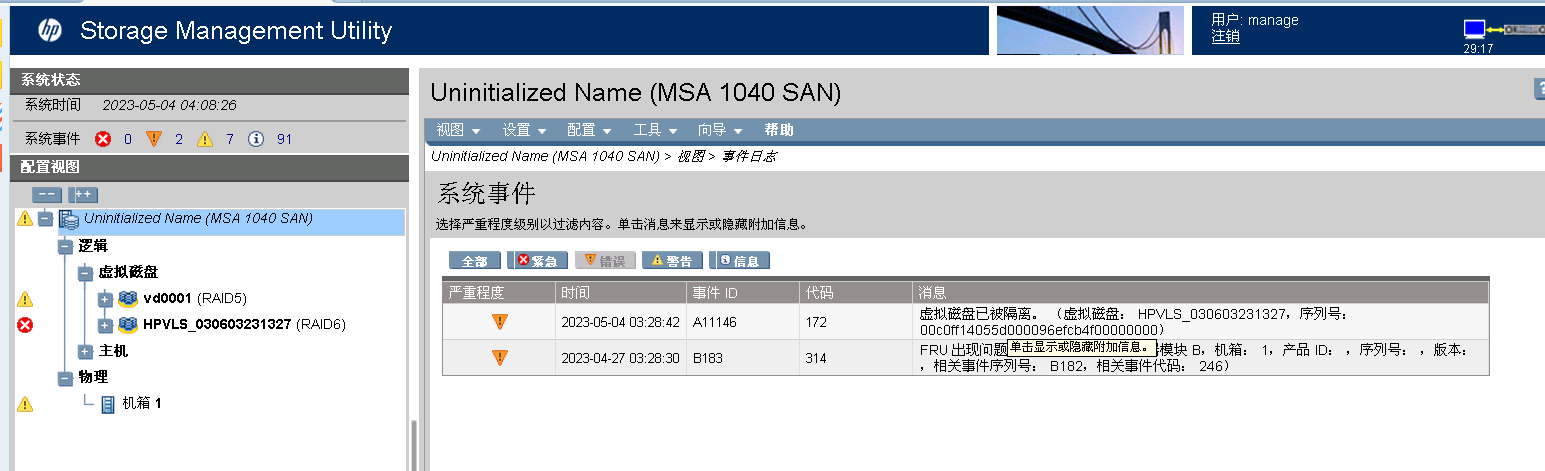

HPVLS那个虚拟磁盘都已经被隔离了,先前发生了什么?经历过意外断电?RAID6里面有超过2块硬盘故障?
总之,需要先对这个虚拟磁盘解除隔离,然后才能看到它的状态。如果它是FTDN,那么将AVAIL硬盘设置为备用盘后,这个虚拟磁盘可以重建。
如果它是OFFL,那就意味着RAID结构有问题了,有数据丢失风险了。
建议联系400寻求帮助,现在有数据风险,谨慎操作。

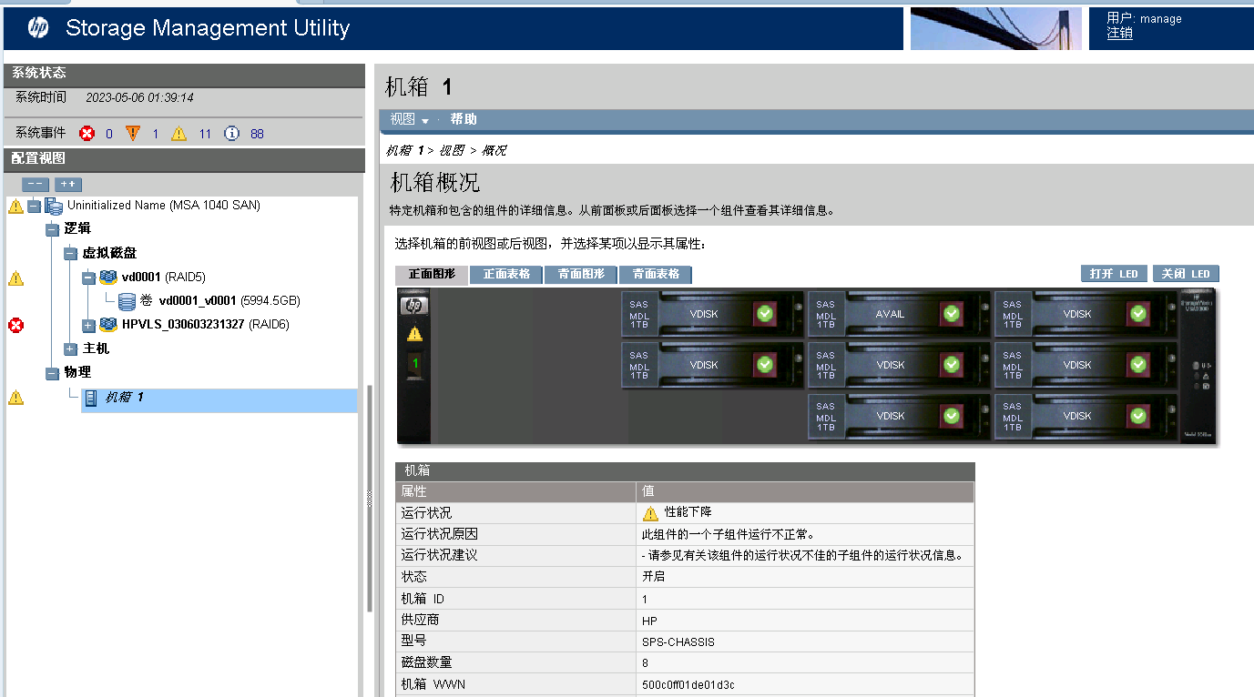

现在的RAID5应当是没有备有盘了。如果在坏一块数据估计就会出问题了。

我们采用的是raid5+备,中间我们硬实冷启动过一次。因为硬盘灯不亮。

兄弟,你那SMU截图里显示着2个虚拟磁盘,一个叫vd0001,它是RAID5,这个虚拟磁盘没事。另外一个叫HPVLS什么的,它是RAID6,现在是隔离状态QTOF,它的数据现在是不可访问的~

磁盘阵列中的数据是可以访问的,我们主任说的我们的是RAID5+备,应当是不是RAID6吧,隔离的盘不知道如何恢复出来,问题也不让补充吗?我的微信是35407045,您如果方便可以加下我吗?
一帆风顺 发表时间:2023-05-06
我看到您说的HPVLS什么的,RAID6,这项我们之前应当是没有的,不知道怎么出现的。
