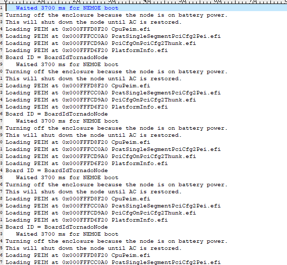

3par8200无法加电,node无法启动。
2023-05-08提问
  • 0收藏,2513浏览
3par8200无法启动,串口输出如下:
粉丝:78人 关注:7人
请更换盘笼,谢谢

二级施工队 发表时间:2023-05-12 更多>>
