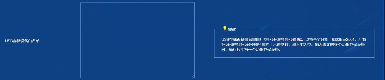

厂商标识和产品标识  在哪看,我的两个U盘研究十分钟了,都没找到

一般在终端设备管理器中大容量存储设备的详细信息中可以看到
您好,在终端看,在Windows系统中,可以通过设备管理器来查看U盘芯片制造商。具体操作步骤如下:
1.1 首先将U盘插入电脑;
1.2 在桌面上单击右键,选择“设备管理器”;
1.3 在“设备管理器”中找到“磁盘驱动器”;
1.4 展开“磁盘驱动器”,找到对应的U盘;
1.5 右键单击该U盘,选择“属性”;
1.6 在“属性”窗口中选择“详细信息”选项卡;
1.7 在下拉菜单中选择“设备实例路径”;
1.8 在下方的“值”栏中找到“VID_****&PID_****”这个代码,其中“VID”代表制造商ID,“PID”代表产品ID。
