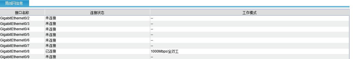

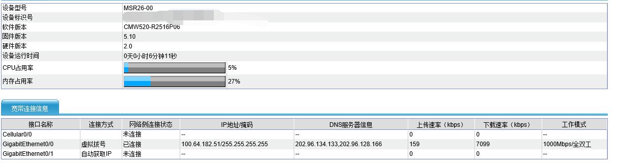

从图片可以看到 目前拨号端口是千兆的
路由连接设备的端口也是千兆的
可为什么光猫只要经过路由,网速就由千兆变成百兆?
光猫 ——7类网线——MSR2600-00——7类网线——设备
设备下面本来是AC和交换机的,但由于网速不对劲,所以拔掉AC和交换机,直接插笔记本网速也是只有百兆
很明显就是,光猫主要通过路由拨号之后,网速就由千兆变成百兆

光猫拨号是千兆
J.Lee ༼ 发表时间:2023-05-10
pc直连运营商试试
zhiliao_sEUyB 发表时间:2023-05-10
回复zhiliao_sEUyB:
就是直接用PC连光猫拨号 网速是可以达到千兆的 可一旦用路由拨号 就变成百兆
路由器配置一下tcp mss1360试试
检查下DNS
