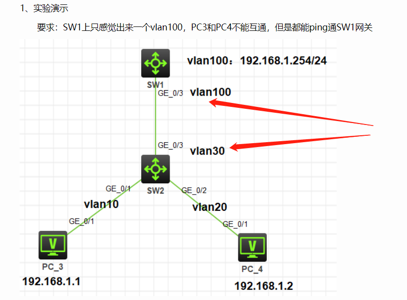

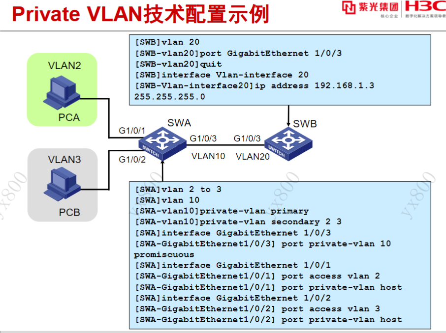

SW1和SW2互联接口都不在一个vlan,怎么通信呢,官方教材也是采用一个vlan10 和vlan20.怎么通呢

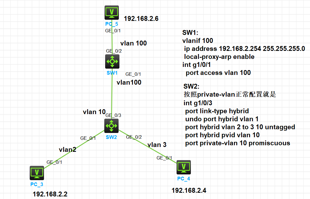

经过在模拟器上验证,是这样配置的
Xcheng 九段
粉丝:141人 关注:3人
模拟器不支持
换真机测试验证此特性。
