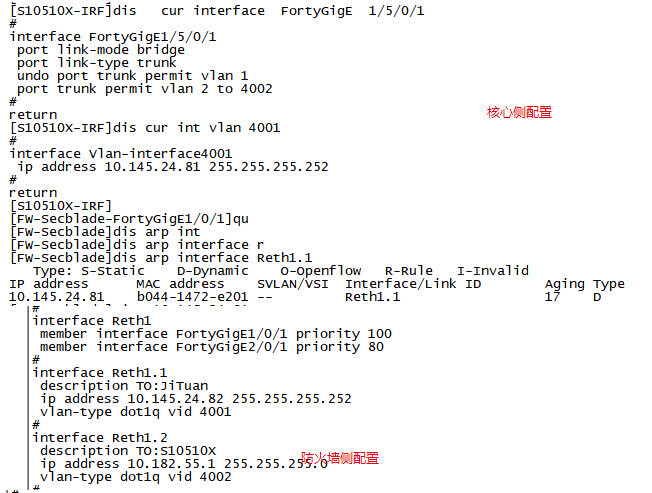

请问一下防火墙reth口怎么做vlan终结,子接口怎么添加

看图

vlan-type dot1q vid命令用来开启子接口的Dot1q终结功能,并指定子接口能够终结的VLAN报文的最外层VLAN ID范围。
undo vlan-type dot1q vid命令用来关闭子接口的Dot1q终结功能。
【命令】
vlan-type dot1q vid vlan-id-list [ loose ]
undo vlan-type dot1q vid vlan-id-list [ loose ]
【缺省情况】
子接口的Dot1q终结功能处于关闭状态。
【视图】
三层以太网子接口视图/三层聚合子接口视图
三层虚拟以太网子接口视图
L2VE子接口视图/L3VE子接口视图
以太网冗余子接口视图
【缺省用户角色】
network-admin
mdc-admin
【参数】
vlan-id-list:子接口能够终结的VLAN报文的最外层VLAN ID范围。表示方式为vlan-id-list = { vlan-id1 [ to vlan-id2 ] }&<1-10>。其中,vlan-id1和vlan-id2为指定VLAN的编号,取值范围为1~4094,vlan-id2的值要大于或等于vlan-id1的值,&<1-10>表示前面的参数最多可以重复输入10次。
loose:表示子接口支持接收并终结携带1~3层VLAN Tag的报文。
【使用指导】
L2VE子接口仅支持明确的Dot1q终结,且不支持配置loose参数。
同一主接口下的不同子接口终结的最外层VLAN ID范围不能存在交集。
【举例】
# 配置子接口GigabitEthernet1/0/1.1能够终结最外层VLAN ID在范围2~100内的VLAN报文。
<Sysname> system-view
[Sysname] interface gigabitethernet 1/0/1.1
[Sysname-GigabitEthernet1/0/1.1] vlan-type dot1q vid 2 to 100
通过以上配置,当子接口GigabitEthernet1/0/1.1收到的报文的最外层VLAN ID在范围2~100内时,就会对该报文进行终结处理。
# 配置子接口GigabitEthernet1/0/1.1能够终结最外层VLAN ID为2的带有1~3层VLAN Tag的VLAN报文。配置子接口GigabitEthernet1/0/1.2能够终结最外层VLAN ID为3的VLAN报文。
[Sysname-GigabitEthernet1/0/1.1] vlan-type dot1q vid 2 loose
[Sysname] interface gigabitethernet 1/0/1.2
[Sysname-GigabitEthernet1/0/1.2] vlan-type dot1q vid 3
子接口
允许终结的最外层VLAN ID
是否允许终结携带2~3层VLAN Tag的报文
2
是
3
否
