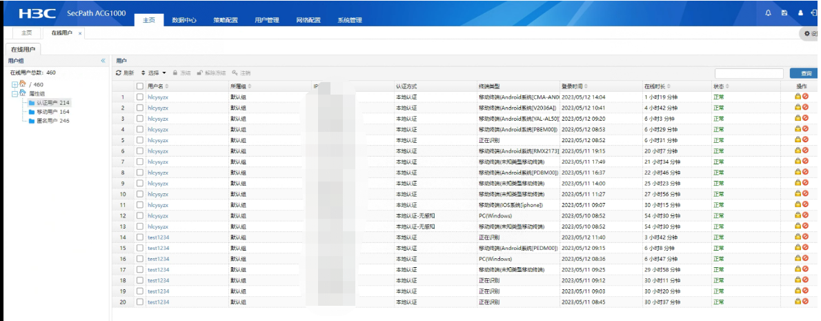

请问下ACG做本地web认证,目前没做跨三层mac认证,终端学习的mac地址都是核心的,终端用户都是手动创建的,如果开了snmp同步后,请问下终端的在线用户名是不是变成终端的mac地址了,如果做到开启snmp同步后终端的在线用户名还是手动创建的名称。
配置跨三次学习后设备会学习到正确的终端mac,对应的用户名也是终端登录时使用的用户名
做白名单
zhiliao_sEUyB 发表时间:2023-05-12 更多>>
你好,就是说snmp同步后,在线用户的登录名还是用手动创建的名称吗,还是变成终端的mac或者ip地址做为登录名。
zhiliao_bEvuv5 发表时间:2023-05-12
做的什么认证,用户名就是登录时候输入的用户名。。
请问下做本地web认证后,如果有哑终端用户,需要怎么排除呢
做白名单
用户名不会变,用户名还是用户名,ip地址会变成真实的ip地址
