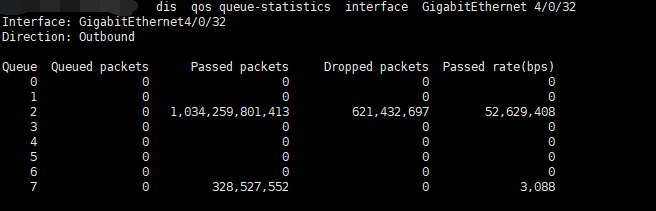

H3C S5800-54Squeue-statistics 里面所描述的含义
2023-05-15提问
  • 0收藏,2102浏览
所查询内容中,Queue中0-7所代表的含义

<Sysname> display qos queue-statistics interface gigabitethernet 1/0/1 outbound
Interface: GigabitEthernet1/0/1
 Direction: outbound
 Forwarded: 0 packets, 0 bytes
 Dropped: 1 packets, 1 bytes
 Queue 0

表9-1 display qos queue-statistics interface outbound命令显示信息描述表
字段
描述
Interface
端口队列统计的端口
Direction
端口队列统计的方向
Forwarded
转发的数据包数目和字节数
Dropped
丢弃的数据包数目和字节数
Queue 0、Queue 1、Queue 2、Queue 3、Queue 4、Queue 5、Queue 6、Queue 7
某端口队列统计信息
Green forwarded
绿色报文转发的数据包数目和字节数
Green dropped
绿色报文丢弃的数据包数目和字节数
Yellow forwarded
黄色报文转发的数据包数目和字节数
Yellow dropped
黄色报文丢弃的数据包数目和字节数
Red forwarded
红色报文转发的数据包数目和字节数
Red dropped
红色报文丢弃的数据包数目和字节数
Total queue length
队列总长度
Current queue length
当前队列长度
use ratio
队列使用率
