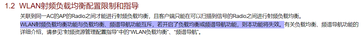

请问各位大师,目前已做了频谱导航。
要想实现禁止低于Rssi值得总端接入是否采用 射频负载均衡
band-navigation balance session 30 gap 8
 band-navigation enable
 load-balance session 30 gap 8
 load-balance rssi-threshold 20 (请问该条命令能否达到禁止低于RSSI值的总端接入)
配置频谱导航RSSI门限值为20 这句话如何理解呢?请问如果我做以下配置开启射频负载均衡功能能否达到效果 wlan radio-load-balance enable
wlan radio-load-balance rssi-threshold 20
目前想达到的需求,就是让无线网络中终端不去连接低RSSI AP,优先去接入高RSSI AP ,让低于RSSI20终端接入不到AP,迫使他去连入最优的AP
跪求各位大神,指导下呢,万分感谢
