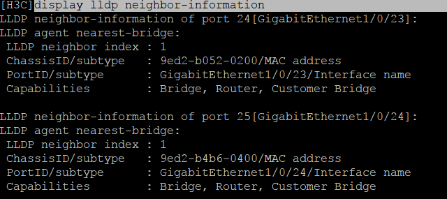

display lldp neighbor-information
V7 和 V5  版本查看交换机对端邻居状态差别很大, V7 版本只能查看对端邻居的对应端口,V5却可以查看对端邻居的详细信息
捕获
这是V7的邻居查看状态
没有V5的邻居查看状态详细,我想问一下,是不是我还需要输入或者激活什么命令,才能查看详细的邻居状态信息,还是查看邻居状态信息的命令已更改了
墨峰 九段
粉丝:52人 关注:6人
display lldp neighbor-information interface xxx verbose
SRv6 五段
粉丝:4人 关注:2人
display lldp neighbor-information verbose ,verbose加上
