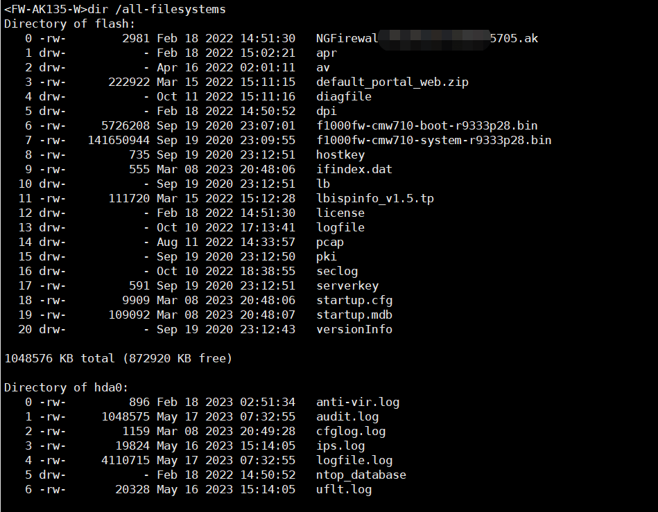

f1000的防火墙,登录进去之后如何显示硬盘的列表?
  • 0收藏,2531浏览
登录进去,后,用pwd命令,默认显示的路径是在flash里面,如何显示U盘和硬盘的路径?
zhiliao_wY2aOw 知了小白
dir只会显示flash下面的目录
使用这个命令,dir /all-filesystems 看上图
zhiliao_h907dg 发表时间:2023-05-17 更多>>

Dir 看下
dir all
粉丝:64人 关注:2人
zhiliao_mL0cY 知了小白
1、输入 dir ?命令,可以看到是否已经挂载了硬盘,硬盘是hda开头的,一般是hda0:
2、输入 cd had0:命令,进入硬盘的目录;
3、输入dir命令,可以看到硬件的目录。
