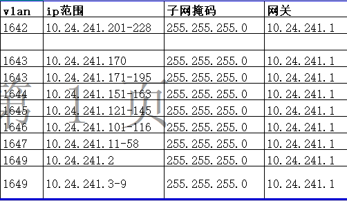

学校那边用的是super vlan技术,提供了这些表格,网关在他们那边
2023-05-17提问
  • 0收藏,1785浏览
我只需要创建好这些vlan   分配好端口vlan就好了吗   1649是交换机管理vlan  我还需要在我们H3C交换机上创建好这些管理IP地址就好了吗
我们这边需要做super vlan的相关协议吗    ,  10.24.241.1网关在他们那边
核心(锐捷)-汇聚(H3C)-(接入)H3C
super vlan相关配置在网关设备上配,其他设备只需要透传vlan就可以
是的

意思是我是需要划分好端口vlan然后在汇聚接核心的口放通trunk 全部就好了吗
zhiliao_SI5CzD 发表时间:2023-05-17
是的
