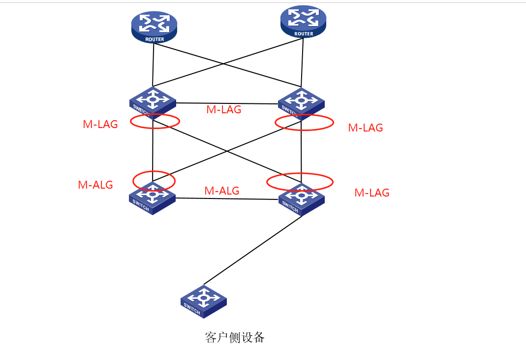

接入交换机是M-LAG,下联设备单边接入,应该如何配置
2023-05-17提问
  • 0收藏,2288浏览
粉丝:0人 关注:5人
如图:接入交换机是M-LAG,下联设备只能单边接入,应该如何配置业务才能正常使用
Xcheng 九段
粉丝:141人 关注:3人
接入交换机不建议配置m-lag,因为绝大数接入终端没有多上联需求。
反而增加维护难度
如果实在要配置,就正常配置m-lag后按单机配置下联接口就行了。
也就是正常划分vlan结束。
