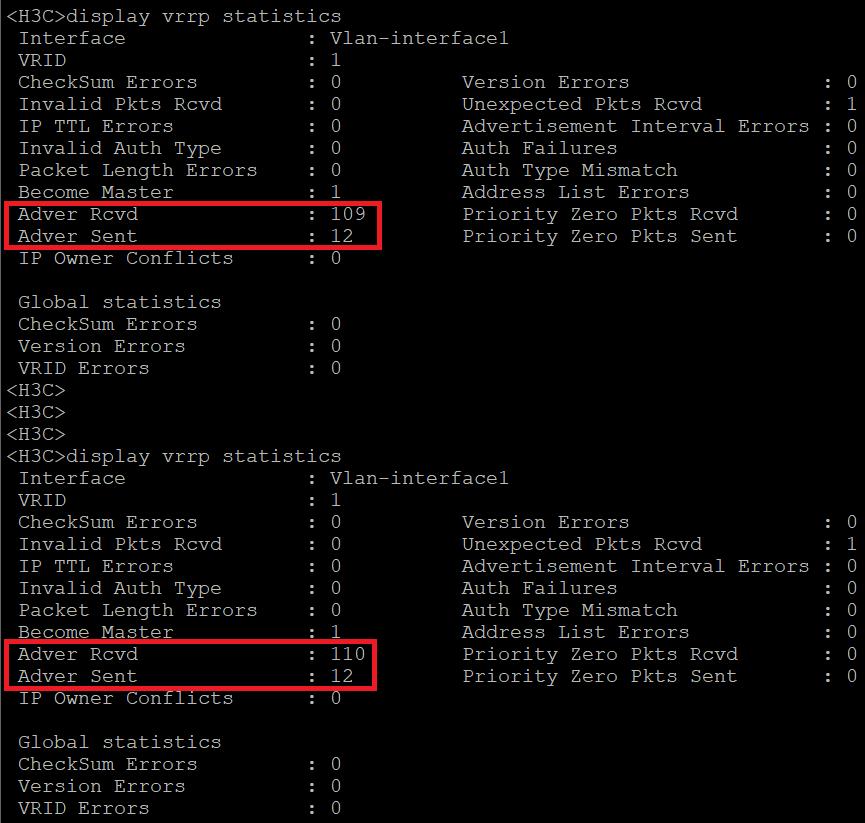

交换机上怎么查看有没有接收或者发送vrrp报文
粉丝:32人 关注:11人

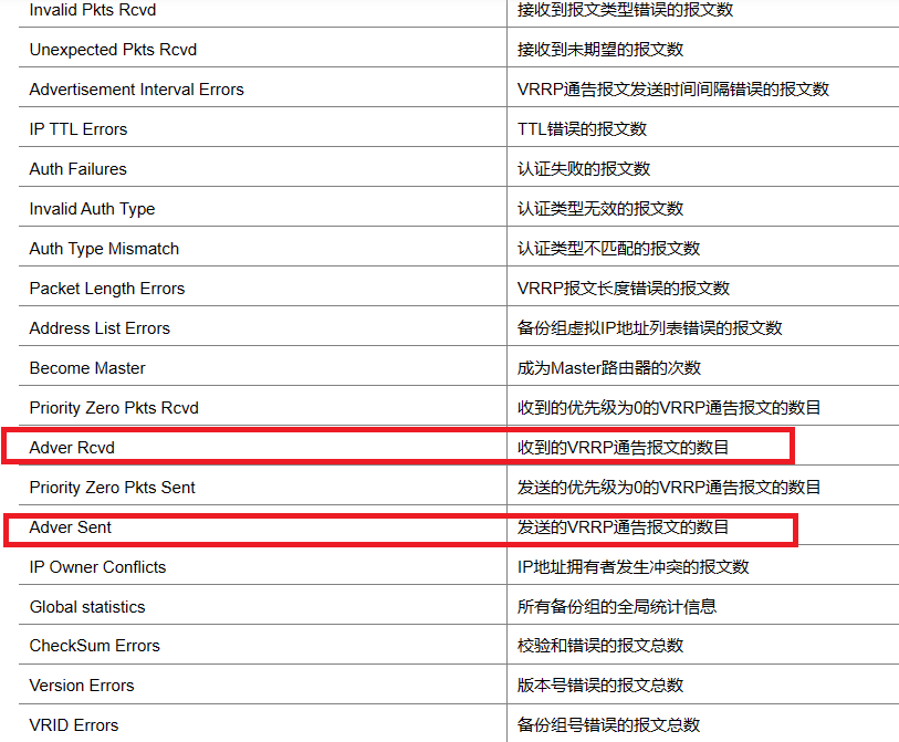

display vrrp statistics,多敲几次看看收发的报文数量有没有变化就知道了。
粉丝:42人 关注:3人
开启debug 然后
debugging vrrp packet
