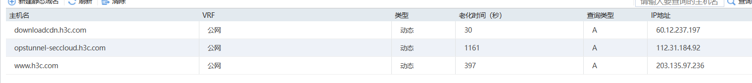

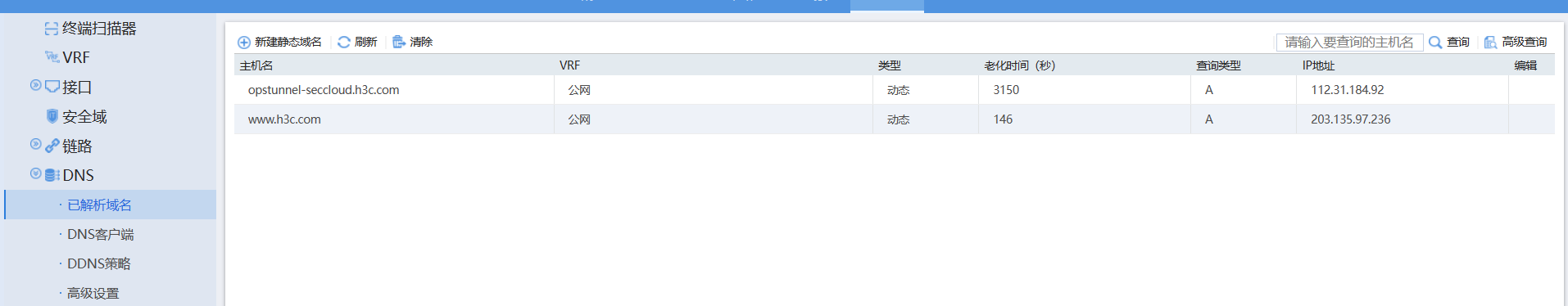

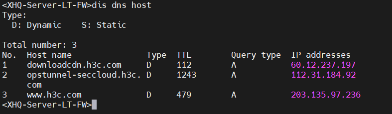

更新特征库需要访问上面这两个域名,可以display dns host看看有没有这两个域名的解析结果

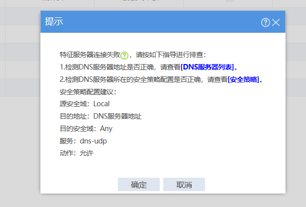

设备看到能解析到两个域名的地址 但是特征库连接状态服务检查还是失败
