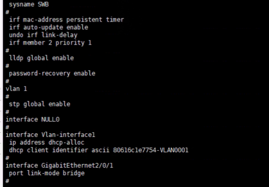

怎么把设备恢复原来的  1/0/1的接口编号?
而且这个成员编号为什么改不了了?
irf member 2 priority 1 这个没办法改动
粉丝:42人 关注:3人
irf member 2 renumber 1
保存重启

irf member 1 priority 2 irf member 2 priority 1 修改的时候修改错了 现在成员编号不对 但是怎么修改成正确可以堆叠的?
真的泰裤辣c 发表时间:2023-05-19
没看明白这句话
zhiiiiao_N7L84 发表时间:2023-05-19
一台是 irf m 1 p 2 一台是 irf m 2 p 1 这不是有问题吗 但是成员2的 这个 irf member 2 priority 1 修改不了 正常 不是 irf member 1 priority 1吗

修改的话直接[ ]irf member 1 priority 30 就行了
现在是堆叠堆不起来

n 2 03:23:20:958 2013 SWB STM/2/STM_LINK_TIMEOUT: IRF port 2 went down because the heartbeat timed out. %Jan 2 03:23:20:963 2013 SWB STM/3/STM_LINK_DOWN: IRF port 2
你的irfport接口加错了吧
