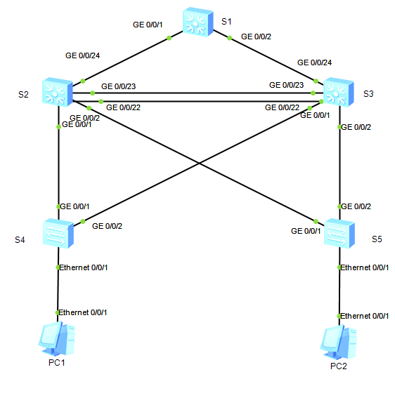

一.S4 S5 设备不支持堆叠
二.S1 S2 S3 设备支持堆叠
三.S2  S3实现主备交换机
请问使用mstp+vrrp+ospf还是堆叠吗?
S2、S3上联S1能使用堆叠吗?
S2和S3之间的e-trunk能使用堆叠吗?
一.S4 S5 设备不支持堆叠
 二.S1 S2 S3 设备支持堆叠
 三.S2 S3实现主备交换机
 S2、S3上联S1能使用堆叠吗?
123堆叠就行了
S2、S3上联S1能使用堆叠吗?
s1s2s3堆叠
S2 S3直接配置堆叠
S4 S5分别和23的堆叠组做跨设备链路聚合
叫我靓仔 发表时间:2023-05-22 更多>>
s4 s5从主备两条进入 但设备不能堆叠 做什么设置
zhiliao_6XOA9G 发表时间:2023-05-21
粉丝:3人 关注:0人
如果 S2 和 S3 使用不同的 VLAN 进行通信,则建议使用 e-trunk 协议来聚合它们之间的多个物理链路,并将其视为一条逻辑链路。这可以提高链路带宽和可靠性,并在两个交换机之间实现 VLAN 数据的快速转发。
如果您同时想要通过堆叠协议将 S2 和 S3 视为一个单一的逻辑设备,则可以在两个交换机之间配置堆叠协议。这样可以使您只需在一个逻辑交换机上进行管理和配置,而无需在每个设备上对网络进行操作。此外,堆叠协议还可以帮助您提高网络容错性、降低故障恢复时间等。
Xcheng 九段
粉丝:141人 关注:3人
e-trunk?华为产品?
如果不考虑产品本身,和根据拓扑部分。
方案一
建议S2和S3堆叠,其它保持单机。优势简化S2和S3的配置维护和简化拓扑。
方案二
如果考虑产品特性为了兼容性,建议优先考虑MSTP+VRRP组网
优势这样不管是设备硬件级别替换还是转发效率有一定优势。
