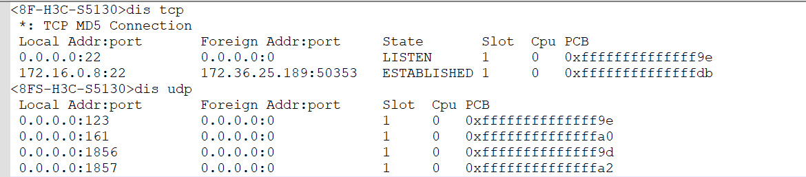

看交换机开启了哪些服务
通过查看配置即可分析
或通过如下命令进行分析 LISTEN就是有服务在监听端口
dis tcp
dis udp
关闭相应的服务就可以
