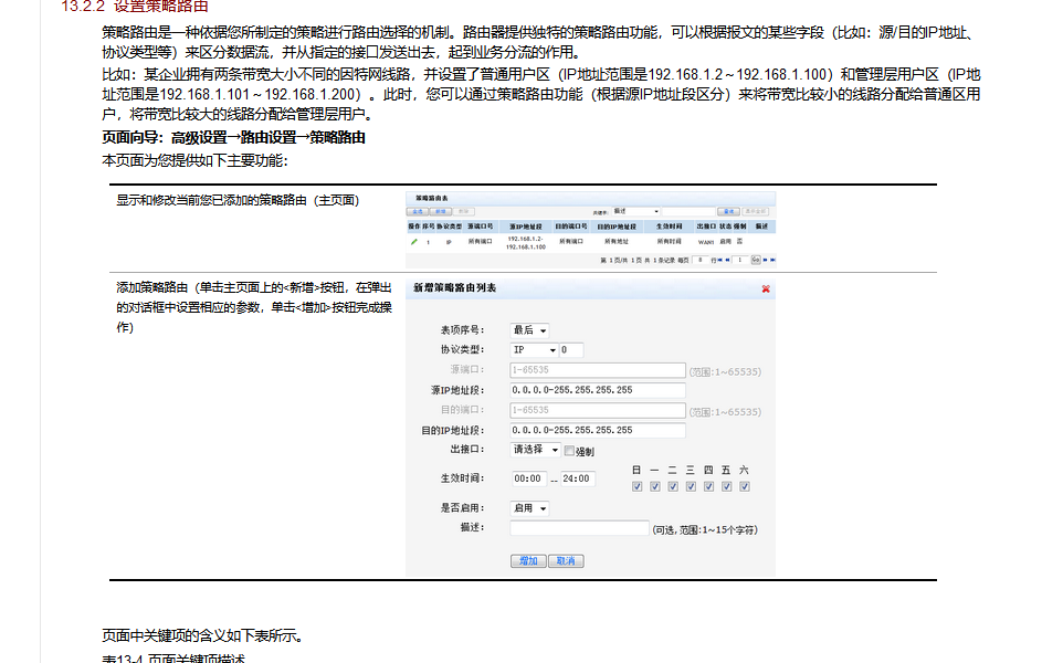

3.3 配置策略路由
单击【高级设置】--【路由设置】--【策略路由】,点击【新增】
配置管理层用户区网段通过WAN1口上网的策略路由:选择协议类型为ip,源IP地址段设置为“192.168.1.101—192.168.1.200”,目的地址设置为“0.0.0.0-255.255.255.255”,出接口选择“WAN1”,是否启用选择“启用”,生效时间可以根据现场的情况进行选择配置,配置好后点击【增加】
同理,再配置普通用户区网段通过WAN2口上网的策略路由:选择协议类型为“ip”,源IP地址段设置为“192.168.1.2—192.168.1.100”,目的IP地址设置为“0.0.0.0-255.255.255.255”,出接口选择“WAN2”是否启用选择“启用”,生效时间可以根据现场的情况进行选择配置,配置好后点击【增加】
配置完成后,可看然后WEB界面生成了两条策略路由:
3.4 保存配置
设备默认会保存配置。
设置策略路由
策略路由是一种依据您所制定的策略进行路由选择的机制。路由器提供独特的策略路由功能,可以根据报文的某些字段(比如:源/目的IP地址、协议类型等)来区分数据流,并从指定的接口发送出去,起到业务分流的作用。
比如:某企业拥有两条带宽大小不同的因特网线路,并设置了普通用户区(IP地址范围是192.168.1.2~192.168.1.100)和管理层用户区(IP地址范围是192.168.1.101~192.168.1.200)。此时,您可以通过策略路由功能(根据源IP地址段区分)来将带宽比较小的线路分配给普通区用户,将带宽比较大的线路分配给管理层用户。
页面向导:高级设置→路由设置→策略路由
