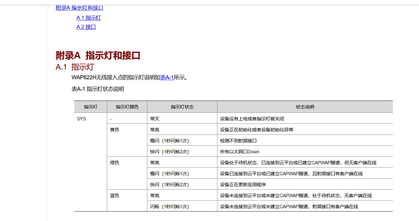

指示灯
WAP622H无线接入点的指示灯说明如表A-1所示。
表A-1 指示灯状态说明
指示灯
指示灯颜色
指示灯状态
状态说明
SYS
常灭
设备没有上电或者指示灯被关闭
黄色
常亮
设备正在初始化或者设备初始化异常
慢闪(1秒闪烁1次)
检测不到射频接口
快闪(1秒闪烁2次)
所有以太网口Down
绿色
常亮
设备处于待机状态,已连接到云平台或已建立CAPWAP隧道,但无客户端在线
慢闪(1秒闪烁1次)
设备已连接到云平台或已建立CAPWAP隧道,且射频接口有客户端在线
快闪(1秒闪烁2次)
设备正在更新应用程序
蓝色
常亮
设备未连接到云平台或未建立CAPWAP隧道,处于待机状态,无客户端在线
闪烁(1秒闪烁1次)
设备未连接到云平台或未建立CAPWAP隧道,射频接口有客户端在线

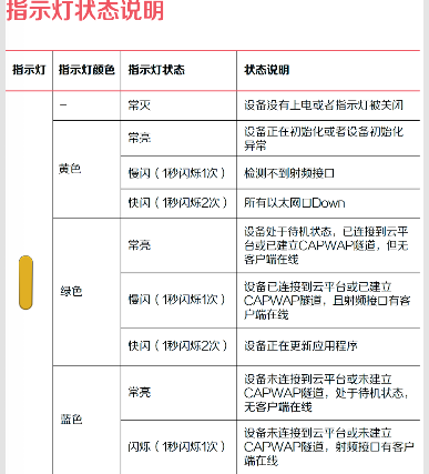

该款型ap指示灯状态说明
