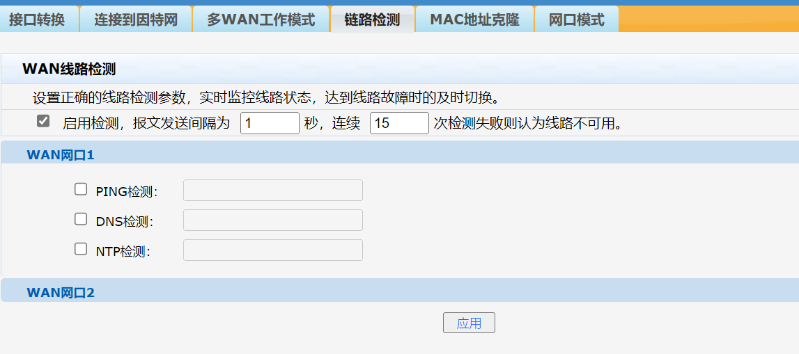

请问,ER3200G2路由器,我是同一运营商,一个是固定IP接入,另一个是5G接入。我想,平时只用固定IP接入,不用5G的流量。当固定ip断网时,自动切换到5G接入?

可以配置链路探测
粉丝:107人 关注:1人
可以使用多wan策略+检测机制
https://www.h3c.com/cn/d_202103/1390789_30005_0.htm#_Toc65230432
流量策略就配置成1:0好了
粉丝:105人 关注:1人

5.1.4  设置链路检测
如果您需要实时监控线路状态,保证一条线路故障时能切换到另一条线路,您就需要设置路由器的线路检测功能。路由器支持灵活的检测机制,并提供多种线路检测方法供您选择(包括PING检测、DNS检测和NTP检测三种方式),以满足实际应用的需要。
·     启用WAN口线路检测后,如果您指定了一种或多种检测方式,路由器将只使用指定的检测方式。为了检测的有效性,建议您同时使用多种检测方式。
·     启用WAN口线路检测后,如果您没有指定检测方式,路由器将使用缺省的检测方式(PING检测),即向WAN口对应的网关发送Ping报文,以检测通信是否正常。
说明
·     缺省情况下,路由器不进行WAN口线路检测。
·     由于运营商侧的PPPoE服务器可能不响应Ping报文,因此,在PPPoE拨号方式下,如果您启用了WAN口线路检测功能且检测方式为“PING检测”时,请勿将“PING检测”的目的地址设置为WAN口对应的网关地址。否则路由器将判断这个链路存在故障。
·     检测结果您可通过查看基本信息页面中的“链路状态”来获取。
页面向导:接口管理→WAN设置→链路检测
本页面为您提供如下主要功能:
设置WAN口线路检测
页面中关键项的含义如下表所示。
表5-5 页面关键项描述
页面关键项
描述
PING检测
选中“PING检测”复选框,输入目的IP地址,单击<应用>按钮,路由器会通过Ping报文来检测与目的IP地址的连通性,有响应则认为线路正常
DNS检测
选中“DNS检测”复选框,输入需要DNS解析的域名,路由器会通过DNS报文来检测与DNS服务器的连通性,有响应认为线路正常
NTP检测
选中“NTP检测”复选框,输入NTP服务器的IP地址,路由器会通过NTP报文来检测与NTP服务器的连通性,有响应认为线路正常
