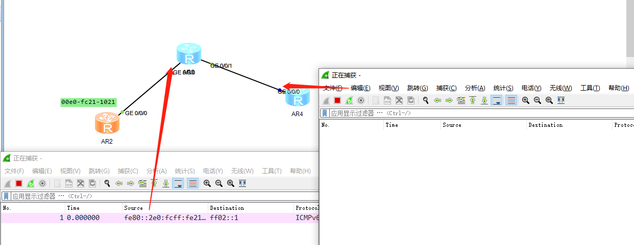

   “ipv6中链路本地范围内所有路由器的组播地址ff02::2”,此处已经说明了是”链路本地范围内“,有效范围是同一个二层链路,就如下面这个实验一样,AR2开启通告RA报文(组播),AR4是无法收到该组播报文的。
