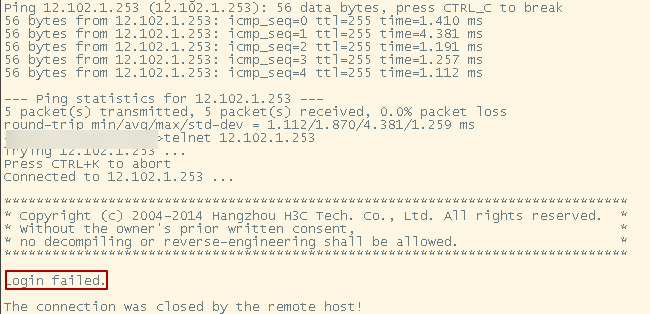

S5560 telnet登录直接退出 #login failed
2023-05-29提问
  • 0收藏,1456浏览
无acl限制,开启Telent server enable, 前几天还可以登录,不知道啥情况?版本文件:s5560ei-cmw710-system-e1106.bin

单机,日志只有登录失败的信息 LOGIN/6/LOGIN_FAILED: VTY failed to log in from 12.102.1.254

console登录和前期能telnet登录采集的配置信息对比,没有任何变动

没有,直连无ACL
zhiliao_YOHCTH 发表时间:2023-05-29
PC直连设备telnet试试
zhiliao_sEUyB 发表时间:2023-05-29
也不行的话 上配置看下
回复zhiliao_sEUyB:
