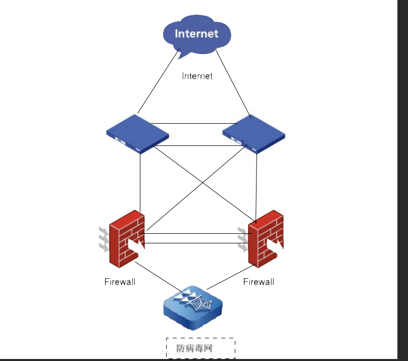

请问双机热备 RBM 我是不是一定要关联vrrp,通过修改路由优先级可以实现?另外一个问题是我可以配置vrrp只配置虚地址就行?不用配置实地址可以?这样可以节约两个ip,另外一个是我不配置vrrp的话,主备墙可以配置两个相同IP地址这样会不会冲突?

1.需要vrrp联动,否则部分业务会不正常。具体看组网。
2.不行
3.如果公网就一个地址可通过虚地址为公网地址,实地址是私有地址方式规避。
不用VRRP,也可以实现
不行的,必须配置地址
可以单独起一个网段。
会有问题
