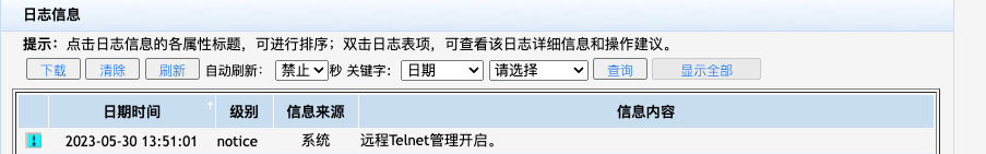

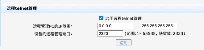

已经在后台设置勾选了telnet管理,端口默认3232,并且对网段无限定0.0.0.0-255.255.255.255,但客户端 telnet连接时,仍然telnet: connect to address 192.168.1.1: Connection refused。是一定要重启路由器吗?

如何设置通过Telnet方式登录设备?
设置方法如下:在设备Web管理页面的导航栏中选择选择“设备管理>远程管理”,勾选“启动远程telnet管理”选项,点击<应用>按钮完成开启Telnet服务。
不需要重启即可生效
zhiliao_bNHvTQ 知了小白
我已经按这个操作,完成了设置。可是一直是telnet: connect to address 192.168.1.1: Connection refused
