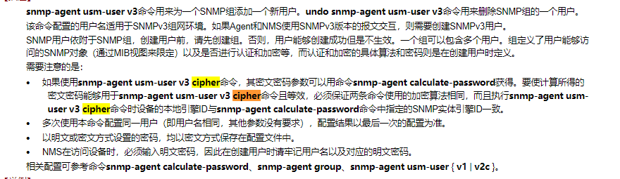

SNMP这条命令(snmp-agent usm-user v3 hhhtdl hhht cipher authentication-mode sha hhhtdl123 privacy-mode aes128 hhhtdl-123)敲上去不显示。
那里报错 上图看下,型号是SJ3100?
zhiliao_nTvJ2G 知了小白
没有报错 能敲上去 就是dis cu 不显示命令
粉丝:7人 关注:0人
这条命令是配置SNMP v3的用户,其中hhhtdl是用户名,hhht是认证密码,hhhtdl123是加密密码。它不会有任何输出,因为它只是配置了SNMP v3的用户,而不是执行任何操作。要查看已配置的SNMP用户,请使用show snmp-agent usm-user命令。
