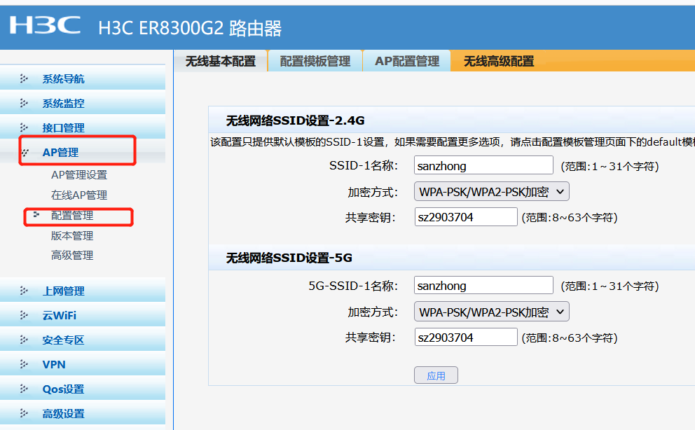

亲爱的朋友的们,我这里有一台H3C的路由器(型号请见标题),不知道在哪里设置WiFi名称,请求帮忙,谢谢!

在这个位置
您可以按照以下步骤设置H3C ER3200G2路由器的WiFi名称:
  1. 连接路由器,并在浏览器中输入路由器的管理地址,一般为192.168.1.1或192.168.0.1。
  2. 输入路由器的用户名和密码,一般为admin/admin或admin/1234。
  3. 在路由器的管理界面中,选择AP管理→配置管理→无线基本配置。
  4. 在无线网络SSID设置中,设置2.4G和5G频段默认模板SSID-1的名称,选择加密方式,单击<应用>按钮生效。如果SSID输入了中文,会弹出中文编码格式供选择,且可以点击了解编码详情。
  5. 如果需要添加或修改其他的无线网络模板或SSID,可以选择AP管理→配置管理→配置模板管理,在AP配置模板列表中查看、新增或删除模板。
