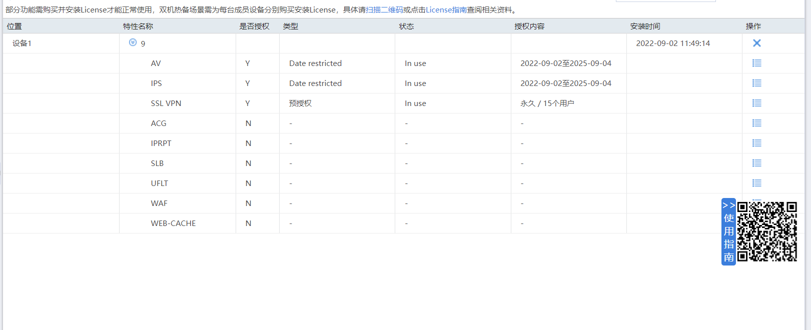

华三的态势感知对接华为的防火墙,态势感知上没有rul访问日志和DNS访问日志,华为的防火墙没有对应的url授权和对应的域名授权吗?

1、需要检查授权
2、需要检查配置
您好,如果防火墙没有对应的授权,是没有日志信息的
上面这个已激活的授权?还是就只有这些授权

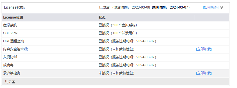

我知道但是我不知道态势感知的网络审计对应华为防火墙的哪个授权?我看人华为的授权基本全都激活了
ZL_ZaiZai 发表时间:2023-06-01
华为只激活了AV和IPS的
听见你说达不溜 发表时间:2023-06-01
