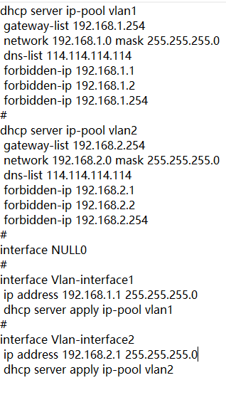

HCL 中S6850配置DHCP,客户端拿不到地址,抓包看到DHCP server没有回复最后的ACK 配置如下:
dhcp server enbale了吗或者dhcp enable了吗
vlanif接口下:
# 配置VLAN接口10和VLAN接口20工作在DHCP服务器模式。
[SwitchA-Vlan-interface10] dhcp select server
[SwitchA-Vlan-interface10] quit
[SwitchA] interface vlan-interface 20
[SwitchA-Vlan-interface20] dhcp select server
[SwitchA-Vlan-interface20] quit
配置了,重启后还是不行

dhcp enable做了,dhcp server enable没有这个命令
freshman 发表时间:2023-06-01
vlanif接口下# 配置VLAN接口10和VLAN接口20工作在DHCP服务器模式。 [SwitchA] interface vlan-interface 10 [SwitchA-Vlan-interface10] dhcp select server [SwitchA-Vlan-interface10] quit [SwitchA] interface vlan-interface 20 [SwitchA-Vlan-interface20] dhcp select server [SwitchA-Vlan-interface20] quit
叫我靓仔 发表时间:2023-06-01
配置了,重启后还是不行

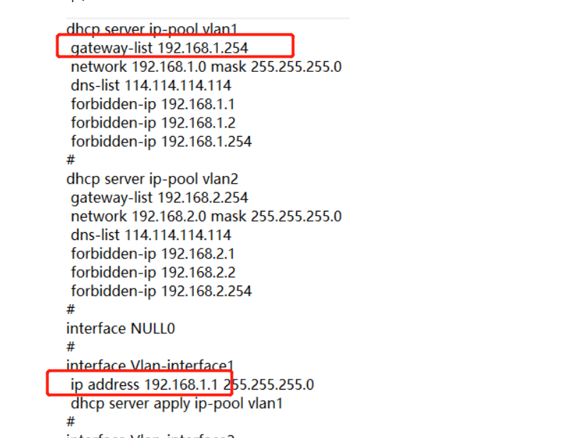

你地址配置错了  gateway-list 和 vlan-interface 1写成一致的就好了
两台路由器分别做网关而且配置不能变动,dhcp就是要给两个分别分配不同的网关(路由器的lan),如果配置成交换机的SVI接口,就需要调用PBR去实现另一个网段到外网的上网了,感觉比较麻烦
freshman 发表时间:2023-06-01 更多>>
那网关和交换机SVI接口不一致,DHCP怎么实现呢?
回复freshman:
为啥要不一致呢,不一致网络不通啊,
zhiliao_h907dg 发表时间:2023-06-01
内网两个网段,两个不同的网关,交换机只做2层
回复freshman:
两个网段也可以,只要是你网关和交换机SVI接口一致就行,不同的网段划分不同的vlan
