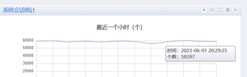

感觉每次系统会话超了6万之后cpu利用率提高web界面卡顿,想知道可以关闭吗  关闭后对正常业务有影响吗?
关闭不了。。
说明现网业务比较多
看下有没有配置长连接,关闭一下

防火墙就是基于会话的设备,终端上网在防火墙上都是产生会话信息,这个没办法关闭。会话比较高的话,看下是设备产生的这么多会话,看下这个设备的状态是否正常。
如果要关闭的话,开启防火墙的宽松模式

点击右上角的打叉的按钮,就可以关闭的
zhiliao_AOHIGz 发表时间:2023-06-01 更多>>
我这个是系统会话统计,这个统计可以关闭吗
zhiliao_9eL2NE 发表时间:2023-06-01
点击右上角的打叉的按钮,就可以关闭的
粉丝:7人 关注:0人
这个没办法关闭,系统会话6W很高了,
说明连接比较多啊,换更高型号的设备吧
入网人数700-800人 防火墙F1000-AI-15 堆叠就顶不住了吗

这说明设备吞吐的流量多,业务高导致的资源高,并不是设置可以改变的;另外防火墙设备本身就是基于会话的,有多少连接就有多少会话。
嗯是的,规格问题
极速快车手 发表时间:2023-06-07 更多>>
诶我咨询了客服 我这款垃圾FW 只支持550MB带宽和500个客户端
zhiliao_9eL2NE 发表时间:2023-06-06
嗯是的,规格问题
