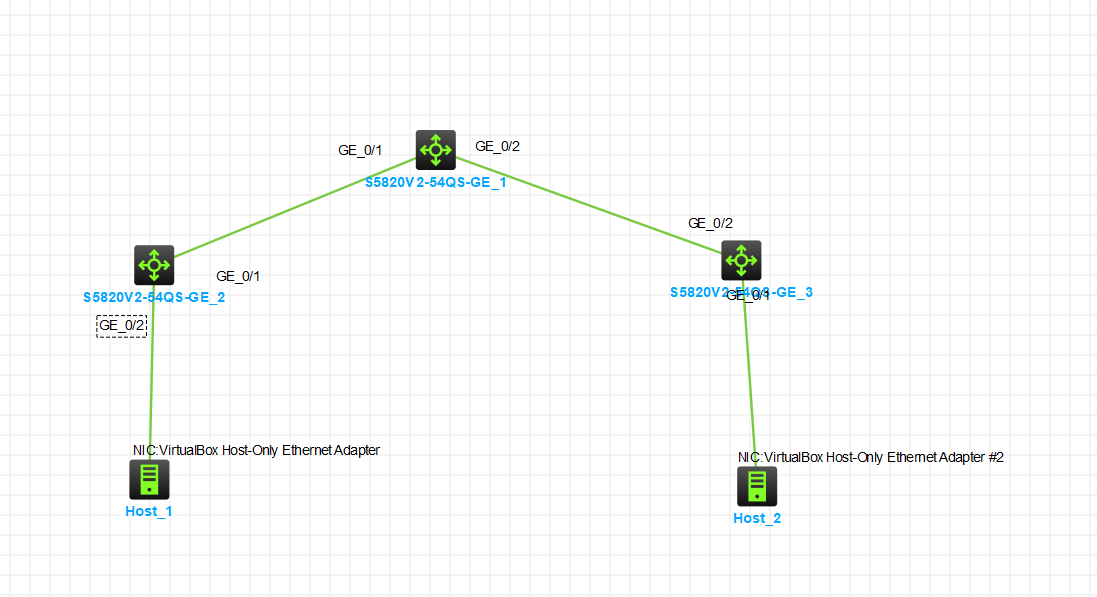

如图三台交换机,1为核心交换机(vlan100和vlan200的网关),2、3为二层接入(只有对应vlan100和vlan200及trunk端口),网关全落在1上。需要配置组播使两侧host互通。目前在核心上配置了PIM DM和igmp enable,但是组播流过不去,麻烦各位帮忙看下。

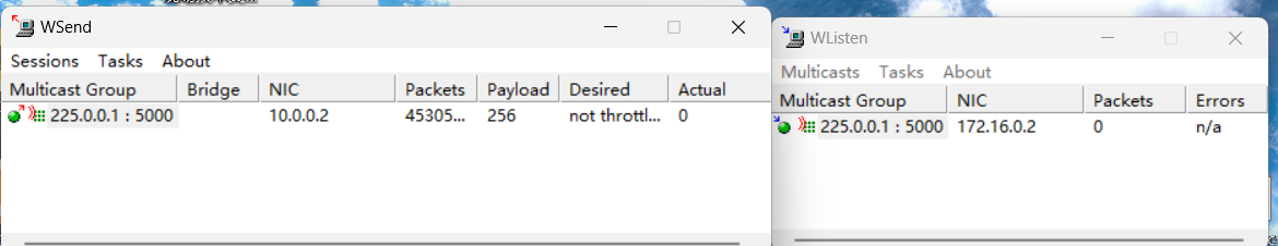

我用模拟器搭的环境。vlan配置都没有问题,只在核心上配置了以上命令,可以实现两边组播互通吗?目前抓包组播流已经发到了核心,但是核心没有转发。
