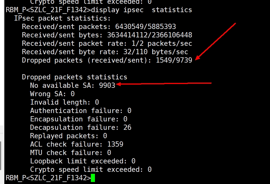

和阿里云对接的 VPN  但是 ping 丢包 超级严重,1000个丢198个包,规律性的每次丢5个包,然后自动恢复,然后过会又继续丢5个,又恢复,反复如此 ,测试了丢包的时候,业务确实无法访问
设备型号是:F1000-AK1342  对端是 阿里云上的IPsec vpn,,通过抓包呢,我们设备有成功发送包出去,但是对端没有回应
但是呢!!! 这个 ipsec  statistics统计信息 --- 是sent包不断增加    和  No available SA 这个信息是不断的增加
这个就很矛盾啊,如何理解这个   Dropped packets (received/sent)  里面的【sent】呢

【Sent】指的是本地设备成功发送出去的数据包数量,而【Dropped packets】指的是在传输过程中丢失的数据包数量。因此,如果【sent】一直在增加,但是【Dropped packets】也在增加,说明本地设备发送的数据包已经到达对端,但是对端没有回应,导致数据包丢失。这可能是由于网络延迟、防火墙等原因造成的。需要进一步检查网络环境和防火墙设置,以确定问题的根本原因。

把两个阶段重置一下,重新建立看看还丢包吗
reset ike sa ,reset ipsec sa
被设备丢弃了的受安全保护的数据包的数目(接收/发送)
No available SA
因为找不到IPsec SA而被丢弃的数据包的数目
后来怎么解决的,我也遇到了类似的问题
把ikev2改成ikev1解决了
