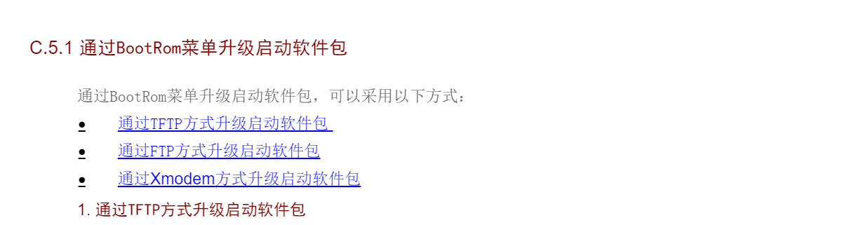

交换机无法进入系统,疑似丢失Rom或损坏,只能看到bootmenu,折腾一天了!麻烦哪位技术哥帮忙指点指点,谢谢了!交换机是S5048V5。

按照链接的操作,在local地址那个地址,和电脑网卡的地址一样就行 (5)在BootRom主菜单中键入<1>,回车后进入下载协议选择子菜单,终端显示信息如下: 1. Set TFTP protocol parameters 2. Set FTP protocol parameters 3. Set XMODEM protocol parameters 0. Return to boot menu Enter your choice(0-3): (6)在下载协议选择子菜单中,键入<1>,选择采用TFTP协议完成启动软件包的加载,回车后,开始TFTP协议相关参数的设置。 输入的软件包名、IP地址等参数会因具体情况而不同,请以实际情况为准。在设置参数时,直接输入新的参数即可;不输入参数,直接回车则会采用默认参数。 如果交换机与下载软件包所在PC处于同一网段内,则将交换机的IP地址设置为该网段内任意未使用的IP地址即可,无需设置网关地址;如果交换机与下载软件包所在PC不在同一网段,则需要指定交换机的网关地址。 Load File Name :update.ipe Server IP Address :192.168.0.3 Local IP Address :192.168.0.2 Subnet Mask :255.255.255.0 Gateway IP Address :0.0.0.0

简单点来,在电脑上装个TFTP客户端,从官网下载IPE文件
启动TFTP客户端,把目录指向你的IPE文件
启动交换机,server 地址就是你的操作电脑的地址
local地址就是你的交换机地址,和操作电脑配在同一网段即可,然后get到交换机上升级即可
