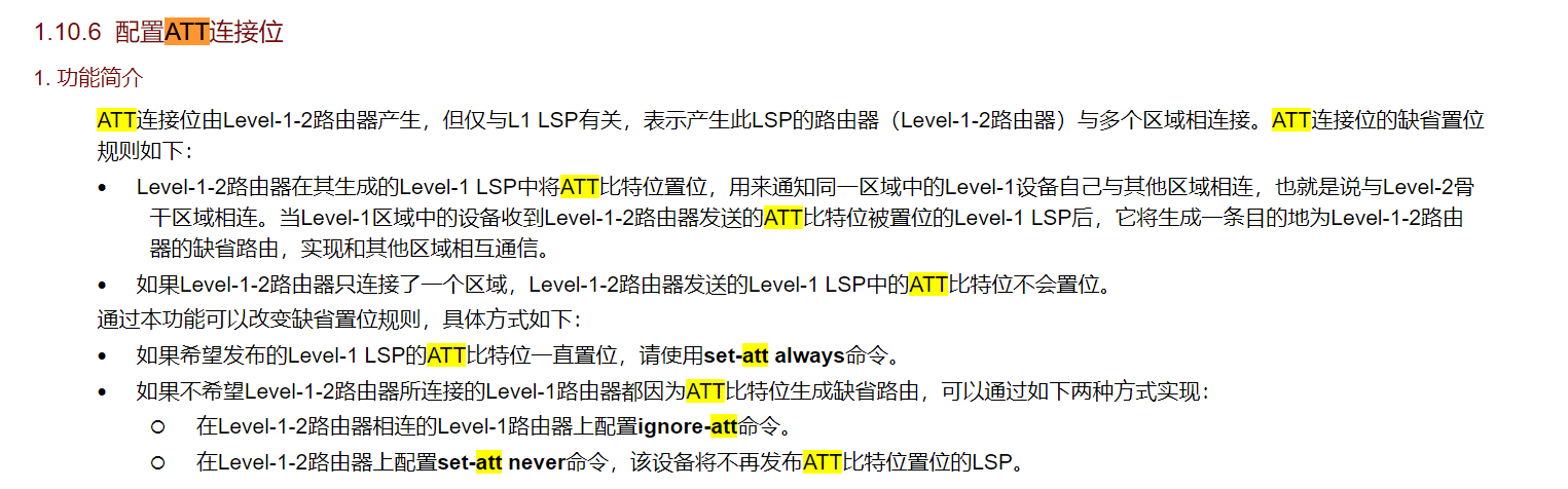

参考:
ATT置位条件:
1.必须是level 1-2路由器
2.连接到其他区域
当level -1路由器收到ATT置位的LSP时产生一条缺省路由,下一跳指向离自己最近的level -2路由器
产生缺省路由条件:必须是level-1路由器
