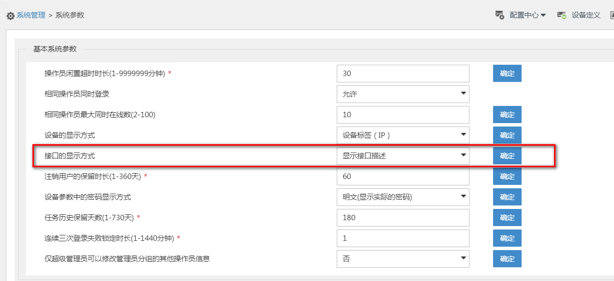

imc纳管设备以后,监控接口up/down,点击进去以后,看不到接口的描述信息,这个如果处理?
上图看下吧
JNN 七段
粉丝:14人 关注:1人
可以看下系统管理--系统配置--系统参数下的接口显示方式,选择为显示接口描述。

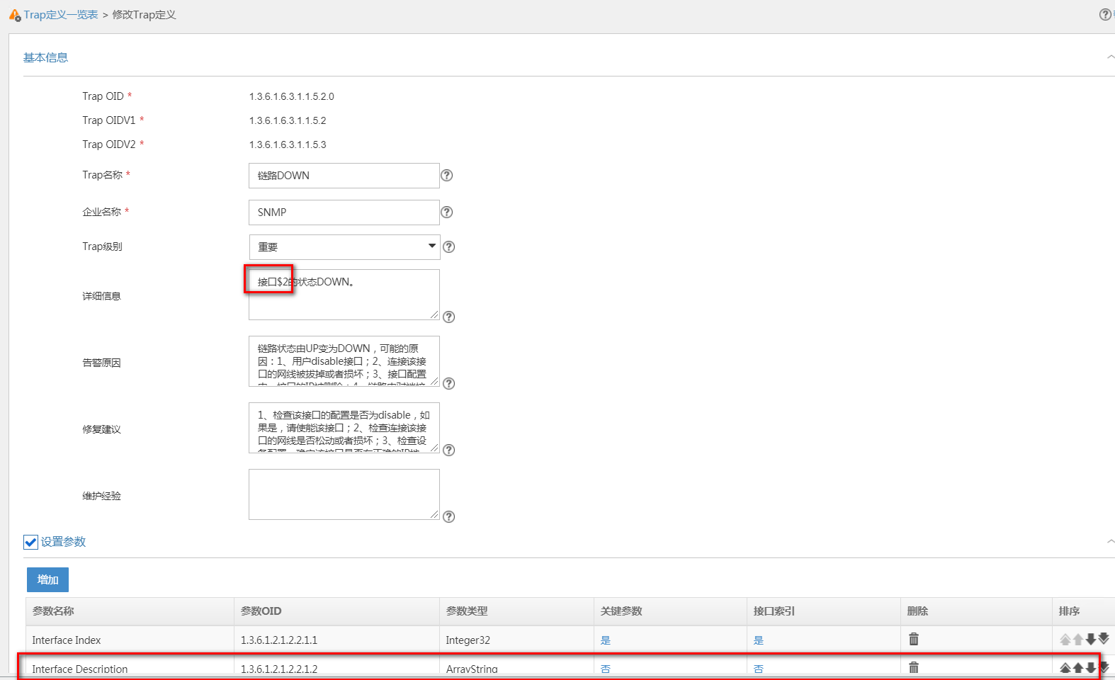

另外在trap定义一览表中查看显示接口信息是否是接口描述参数。
例如链路down的trap定义显示的就是接口描述。
