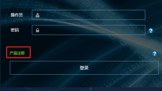

imc的licsens失效,登录不进页面,通过什么办法能找到原来注册的时候的host文件。或者在哪个目录下这个文件。
4 个回答
什么原因失效?
硬件没变化的话 重新下载一下就可以
看您不是需要host文件么? 硬件没变化 虚机没迁移的话,从产品注册里可以再次下载host文件

您好,是不是硬件变更导致的
如果是硬件变更导致的话,需要走license变更流程
Xcheng 九段
粉丝:141人 关注:3人
imc许可失效一般是硬件变更、mac地址变更或虚拟化环境HA导致。
及时找到原许可导入也无法解决。
还是看下具体导致失效原因的吧
1、硬件变更无解,只能走变更流程。
2、mac地址变更的话,还原成原注册时候的mac然后重启IMC进程或服务器就行了。
3、ha迁移与IMC版本有关,一般PLAT E0706P12或之后的版本不会有这问题。如果涉及可尝试迁移回原主机或走变更流程。
找回原注册文件的话,有2个办法
1、联系400热线。
2、找到原注册工程师或实施人员查阅当时填写的邮箱。
看下历史邮件
