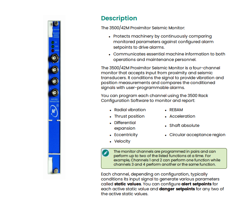

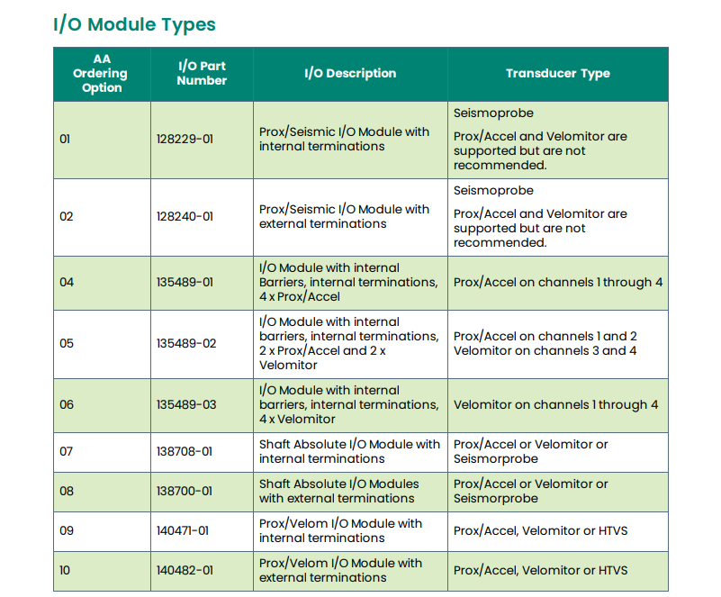

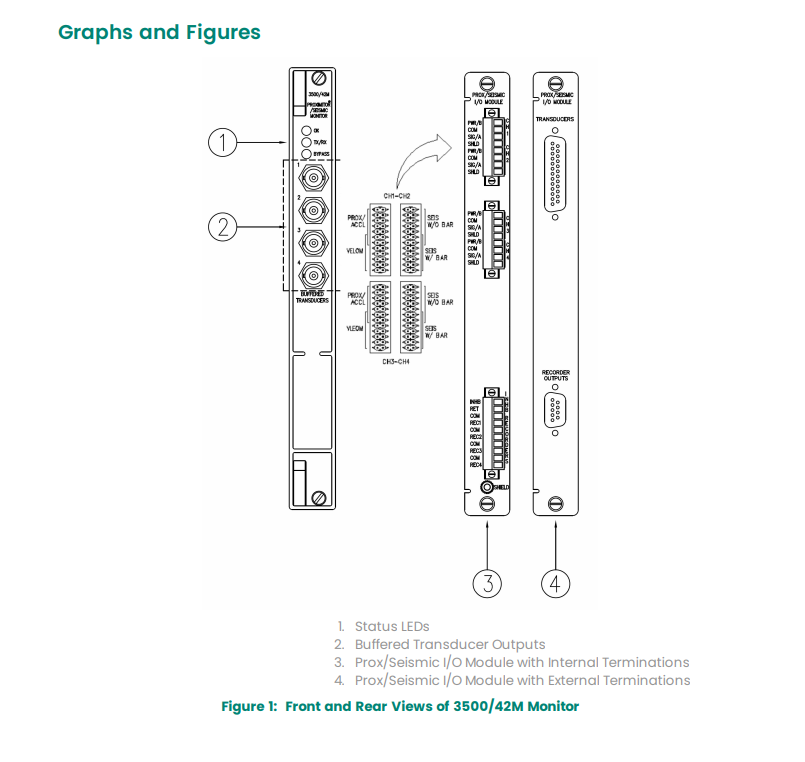

特征
  • 四通道监视器
  • 提供各种振动和位置测量
  • 输入阻抗 10kΩ 标准 I/O
  • 7.7W 功耗
  • 通道成对编程
    Bently 3500/42M 接近监测器是一款四通道监测器,它接受来自接近传感器和地震传感器的输入,调节信号以提供各种振动和位置测量,并将调节后的信号与用户可编程的警报进行比较。
3500 机架配置软件执行以下功能:
  • 径向振动
  • 推力位置
  • 差分膨胀
  • 偏心率
  • 雷巴姆
  • 加速度
  • 速度
  • 绝对轴
  • 圆形接受区域
