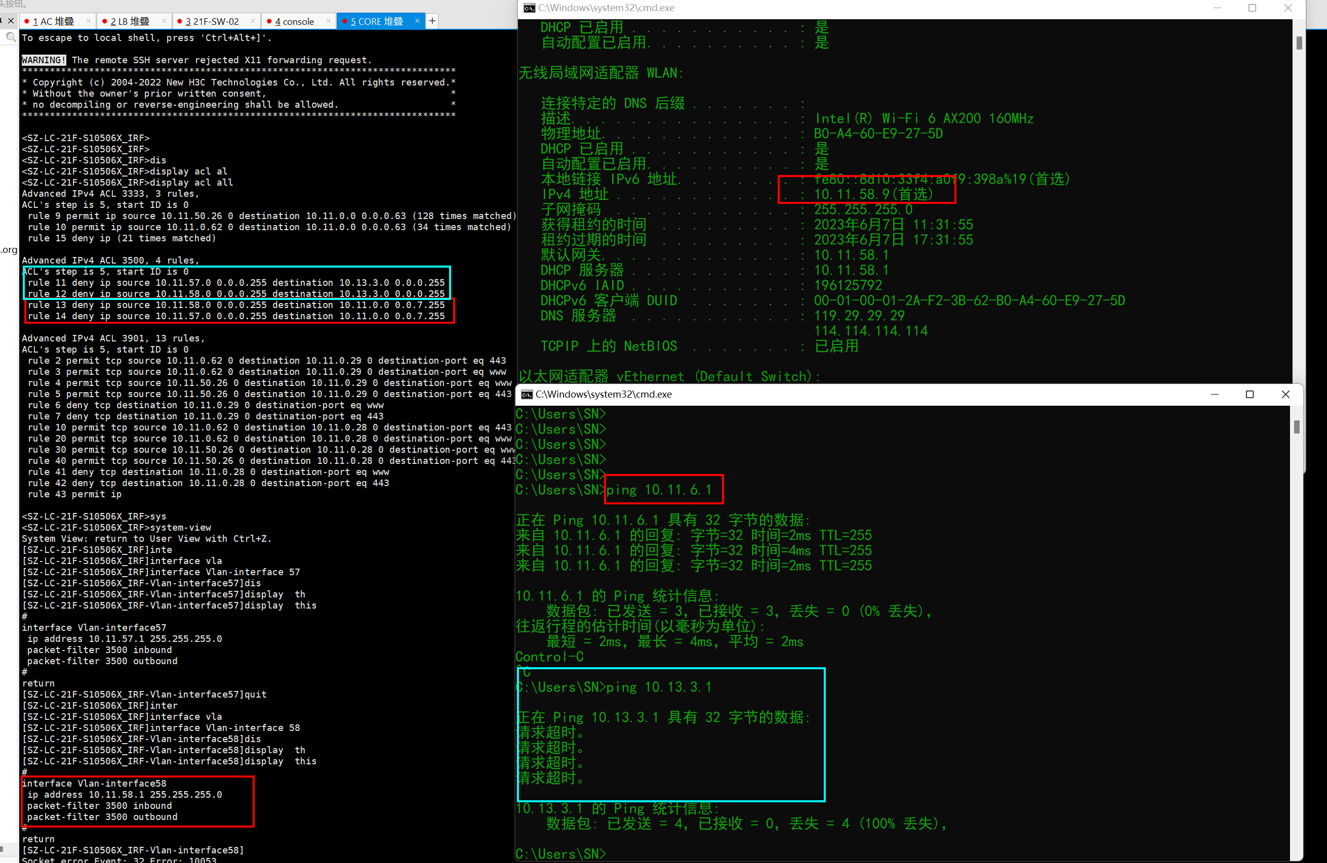

ACL 部分网段生效,部分不生效
2023-06-07提问
  • 2关注
  • 0收藏,2412浏览
粉丝:3人 关注:10人
如下图问题,麻烦看看
,标红的是不生效的,标蓝色的是生效了的
/wm2e/mail/mailOperate/mailOperateAction_mailInnerFileDownloadImg.do?mailCodeType=img&emailIdentity=006480111d0859d5@0003@56003ad2c3ca74b5&folderId=131&usr=zhanziqiang@***.***&sid=OHo1aDlhNW4yejdpNXExaTFh&innercid=image005.png@01D99937.9E9EAB70
10.11.6.1是不是在同一台设备上的网关地址?如果是的话,那就是因为packet-filter只对途径设备的流量起作用,对到达设备的流量不起作用
回复安尼尔:
你只是能ping通网关而已,下面的终端又ping不通
叫我靓仔 发表时间:2023-06-07 更多>>
10.11.6.1 和10.11.57.0/24 和10.11.58.0/24是在同一台设备上的网关地址,10.13.3.1 是在其他设备上,就是因为,10.11.6.1 和10.11.57.0/24 和10.11.58.0/24是在同一台设备上 所以才这样吗
安尼尔 发表时间:2023-06-07
那请问如何 进行隔离呢,这种情况下,已经没发更改了,我想进行隔离
安尼尔 发表时间:2023-06-07
回复安尼尔:
是的 ,包过滤对到达设备的流量不生效
回复安尼尔:

看你配置应该是没有错
1、你10.11.0.1-10.11.7.254 其他的在线的IP地址都通么?
2、10.11.6.1 这个地址是终端的地址还是设备的vlanif 地址
