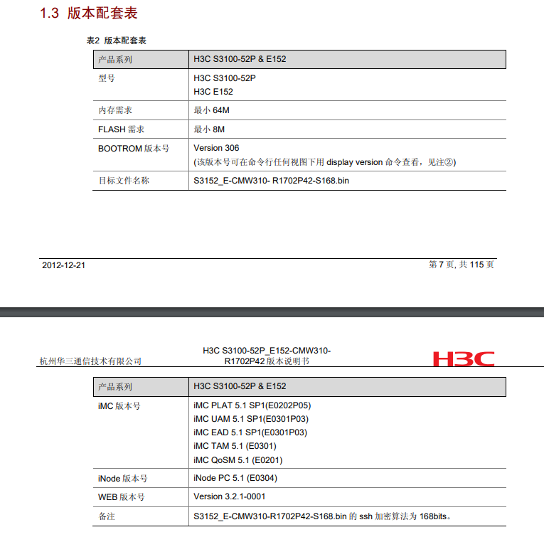

有产品如下,想升级固件版本,但没差明白具体型号是哪个
产品描述:
Hangzhou H3C S3100-52TP-SI(UM) Software Version 3.10
所在位置:BeiJing China
联系方法:Hangzhou H3C Technologies Co., Ltd.
序列号:219801A0AQC09B000015
MAC 地址:00-23-89-33-3A-43
软件版本:3.10Bootrom 版本:606
运行时间:1745天3小时4分钟8秒硬件版本:REV.

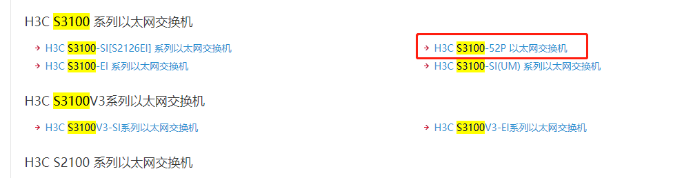

查了一下,在这个页面(https://www.h3c.com/cn/Service/Document_Software/Software_Download/Switches/)查到了此列
但看文档上写,这个要求bootrom版本是306,但交换机上的是606
求怎么找到该设备的固件软件的具体步骤和网址

我框选的那个52p是什么呢,我以为是对应设备的52tp选的

如果按这么说的的话,应该选“H3C S3100-SI(UM) 系列以太网交换机”
岩恒 发表时间:2023-06-08
回复岩恒:
看后边的-si
zhiliao_h907dg 发表时间:2023-06-08
进设备的flash看现在用的文件是s31sium-cmw310-r2207,所有应该是H3C S3100-SI(UM) 系列以太网交换机
