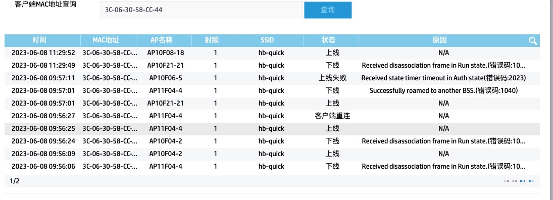

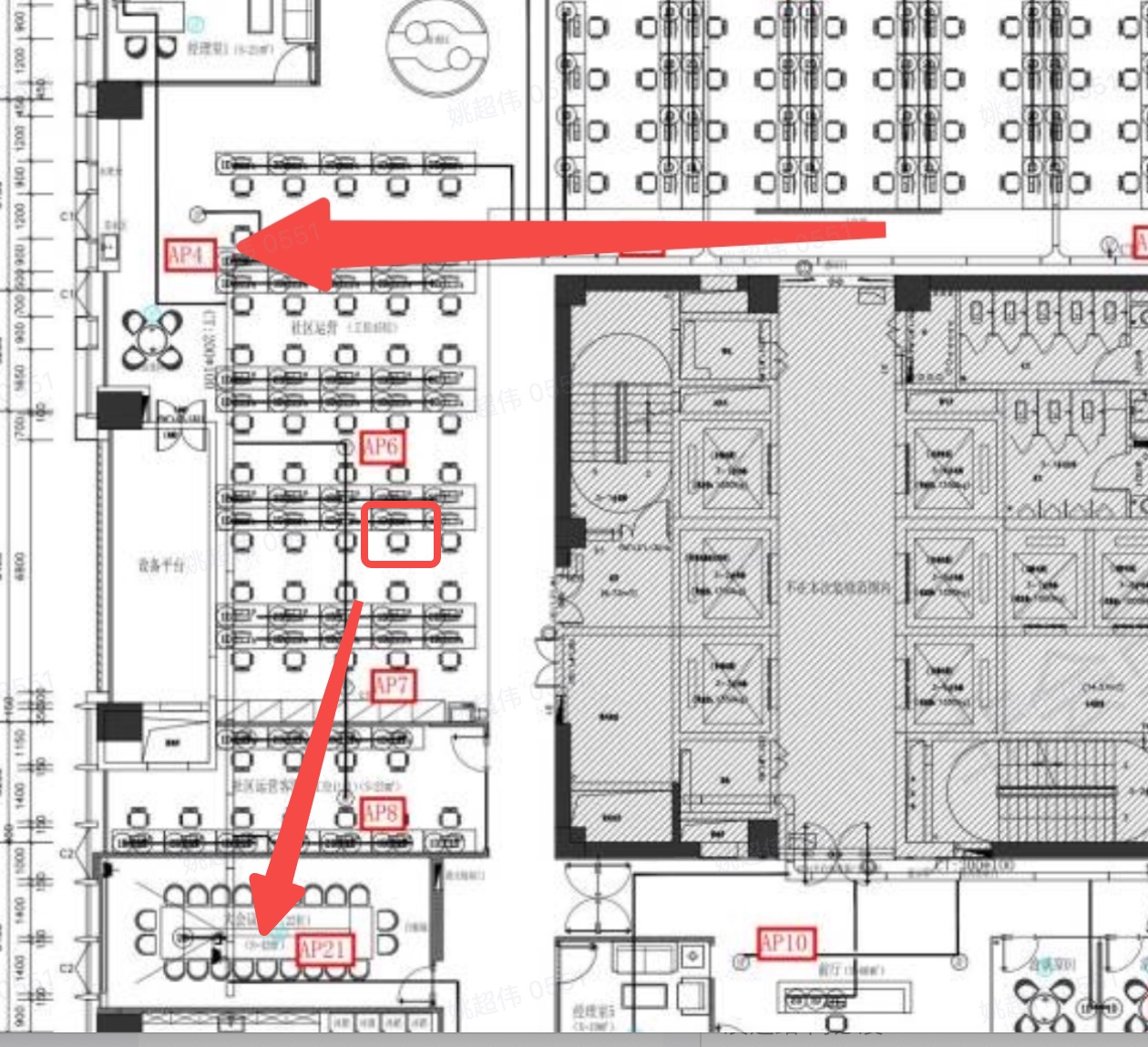

客户现场有一台终端漫游有异常,终端在红框的位置。但是连接在ap4 、ap8 或者ap21,没有连接在最近的ap6;
在web界面查找关于这台终端的日志,这些日志是什么意思,是由于什么原因导致这样?
1,先确认ap6是否正常,其他终端能否接入(相同网络),避免因为AP故障或者配置错误,导致终端舍近求远
2,查看附近几个AP的空口利用率,是否存在空口特别高的情况(命令为display wlan ap apname  radio,或者在web界面查看),而且你同时开了qbss的话,是会存在连接其他AP的情况。如果AP空口高,看一下是由于终端多还是干扰导致,进行优化
3,可以考虑同时配置qbss和802.11v优化,让他选择网络质量较好但不一定是最近的AP(网络质量较好的情况下WIFI体验一定是好的)。
4,尝试调整功率,让终端搜不到远处AP的信号
1、检查有没有配置负载均衡,如果有,去掉负载均衡配置
2、检查图上所有ap型号是否一致,如果不一致,建议更换成一致的
3、万能升级,升级版本到最新

将AC升到最新版本,
无线调优一下
https://www.h3c.com/cn/d_202207/1646888_30005_0.htm
可再配置无线协同漫游,使支持11v的终端更好地进行漫游
https://www.h3c.com/cn/d_202207/1646881_30005_0.htm#_Toc107430567
