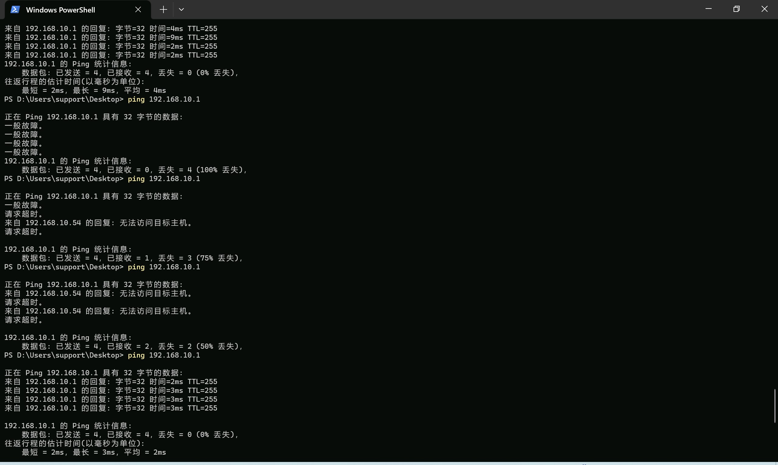

当我对无线AC的IP进行端口扫描时候不会导致 AC掉线,当我对AC所在的整个网段进行端口扫描时会导致AC掉线,整个无线网段都无法上网,请教下大家这是因为流量泛洪导致AC掉线的吗?
下图是AC掉线后ping的情况
您好,感觉你做操作的时候,端口链路故障了呀
看下是否是阻塞导致端口故障的
其次,升级AC的版本到最新
看下ac的日志

AC上什么日志都没有
seem 发表时间:2023-06-09
AP正常,客户端正常接入,只是上不了网,客户端到网关还通吗
zhiliao_sEUyB 发表时间:2023-06-09
为什么要做端口扫描,换个扫描的工具试试
我想看下内网有开放那些高危端口,我也有换过其他扫描工具,只要扫描整个网段AC就会掉线
ac掉线? ac不通了?
AC不通了
既然跟端口扫描有关系,那就一点一点扫吧。具体原因得抓包了
