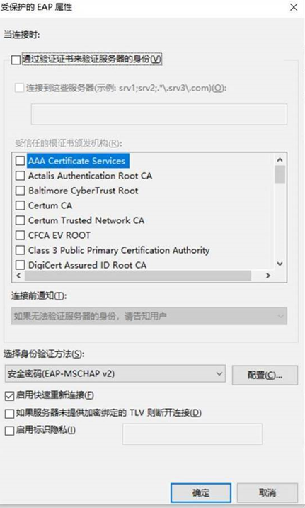

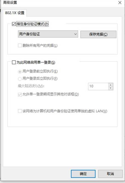

请问是否可以不用inode,用windows自带的认证功能,windows版本是2012的
但是按照官方配置配好后,有线认证提示认证失败是为什么?交换机上选择EAP认证模式,windows自带的认证配置如下,密钥、端口那些都没问题。
您好,加密方式选错了把
检查下加密方式
加密方式应该选什么呢

可以不用inide客户端
不过需要注意接入服务侧的要设置mschapv2
可以,一般建议用INODE认证,比较稳定,出问题也容易排查
