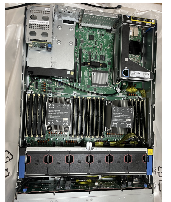

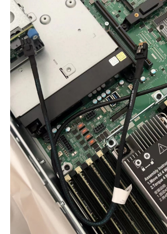

4900 G5后置硬盘笼的线接在哪里 没有找到文档,就是图一那根线右的头接在哪里

服务器用户指南里有连线示意图, 你这个图片看起来是是后部 2SFF 电源线。需要连接到主板上,具体可以参考手册中图7-28.
