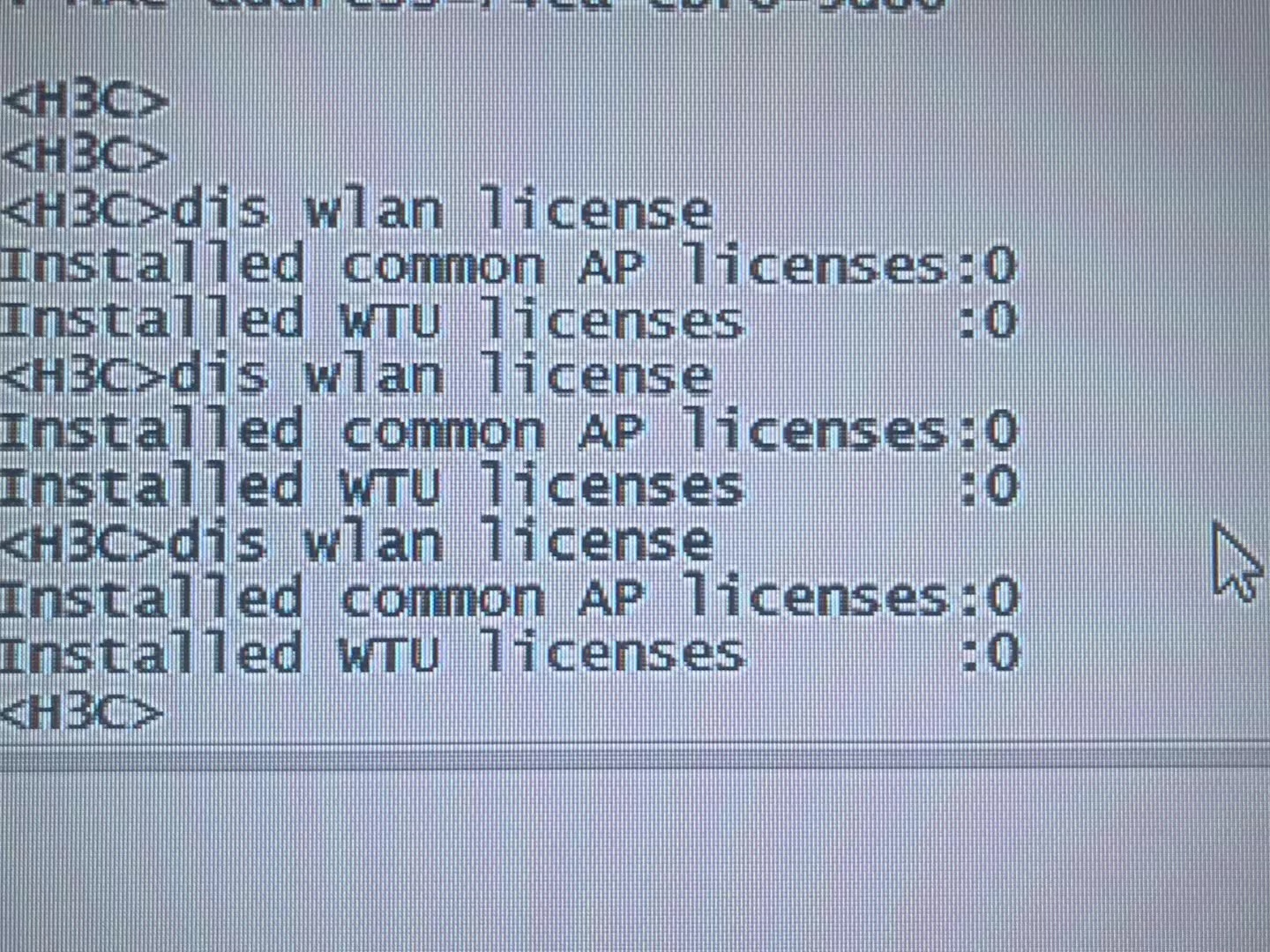

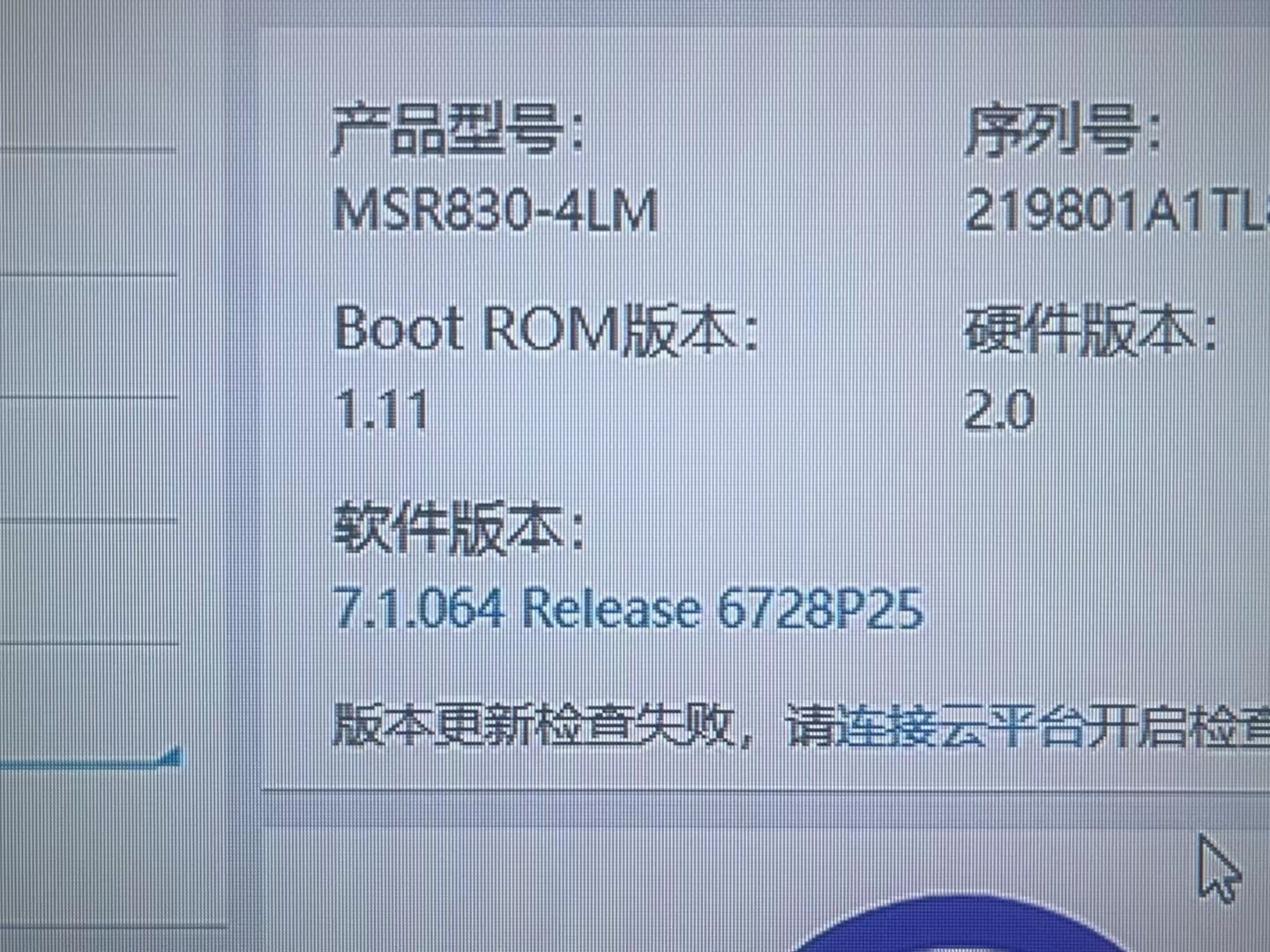

MSR830-4LM      路由器 MSR830S-CMW710-R6728P25.zip 升级后看不到授权了,原来版本就有p18版本是有的
p18版本就有的,升级后就没有了

降级至R08开头版本,可以恢复缺省授权。不要升级至最新
