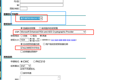

目前采用imc v7做802.1x,模式为EAP-TLS,目前在申请证书时遇到问题。

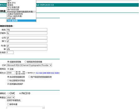

1、两者格式不一样,如何处理呢?
2、CMC选项是灰色的,选不了;可以不选CMC,选PKCS10嘛?有什么区别吗?
3、或者可以由IMC生成一个证书编码,上传到现有CA服务器,CA服务器生成相关证书编码,再下载导入IMC?这种方法可以嘛?有的话麻烦给下操作链接,感谢。
如下图:这是用户CA可申请的证书模板。
下图为华三IMC需要的证书模板:

现在有一个问题,模板都是选的Microsoft Enhanced RSA and AES Cryptographic Provider,但是现在下拉框中无此选项,这是怎么回事呢?这是不是导致不能选CMC的原因呢?
